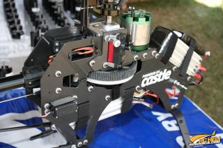

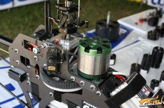

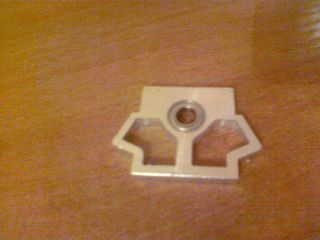

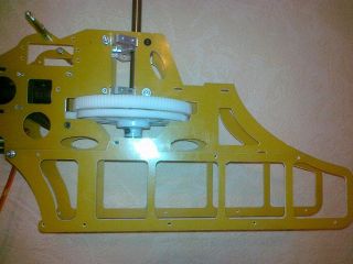

Изготовил я тут на фрезерном станке такие вот интересные штуки,2 в одном-и серво держатели(стоят не так как у всех а под углом) и на них же стоит вал основного ротора.
Увеличить
Увеличить
Проэкт был скопирован с одного вертолета-Heli on STEROIDS

Я немного дополню
Тем самым, он хочет обеспечить, более прямое и жесткое сцепление серв с тарелкой перекоса.
Кстати знакомо как то батареи крепятся, где то я уже видел это )

Интересное решение!

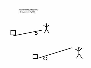

Молодца. А главное правильное тех решение.
Если судить по старому фото
Ты снизил нагрузку на серву в таком плане.

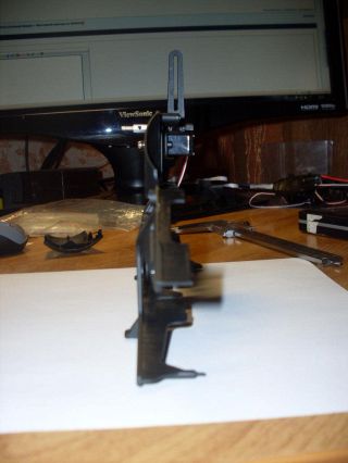

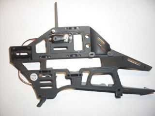

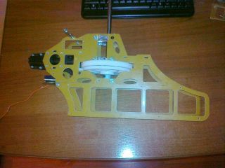

Ну вот новая рама готова к полету.Хотелось послушать мнения вертолетчиков

Да прям ничего себе! А что за материал?

Текстолит,один мамент не расчитал,но проблема решима!

Кстати она из 4 половинок,нижние и верхние

А по весу интересно тяжелей карбона?

насчет веса не знаю,Соберу и отпишусь,Предыдущая мая рама было тоже из текстолита только покрашенная она была,и вес был 3,93 кг с 3000 акку с токой отдачей 40с и 12-ю банками,Если вы будете покупать себе силовую то по любому под 12 банок.Не пожалеете.И швырять будет хорошо и акку не будут пухнуть и даже будут еле теплыми.
