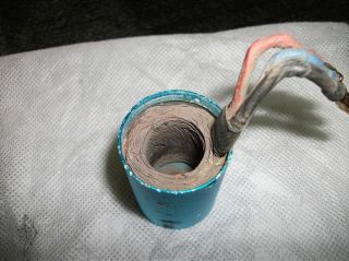

#9 Окт. 27, 2013 06:03:49
высчитать передаточное число
Разбирали мы такой мотор. Там обмотка уже намотанная укладывается на статор и приклеивается технология совсем другая.
Там примерно вот так:
Отредактировано CAMELION (Окт. 27, 2013 06:07:30)
#10 Окт. 27, 2013 15:21:58
Не хилые следы вандализма на ободу )
