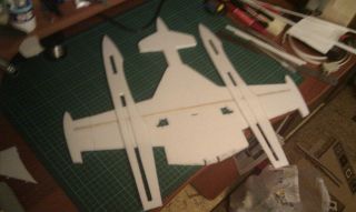

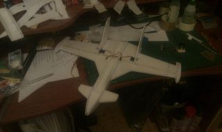

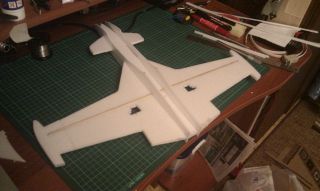

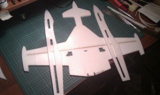

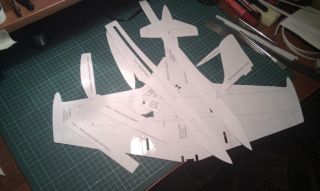

Посмотрел я тему FlyJet x-83 [rcstv.ru]. Решил я и себе заиметь подобную игрушку.
Скачал из этой темы [rc-aviation.ru] чертежи и начал постройку.
Увеличить
Увеличить
Увеличить
Увеличить
Увеличить
вот что получилось.

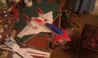

после раскраски
Увеличить
ты экспаненты и расходы какие ставил?

jet из потолочки
по элерону -70 и расход 120% по элеватору -50 и расход 100%
для твоей модели хз нужно будет подбирать

jet из потолочки
поправлюсь в твоем случае лучше скотча цветного ничего лучше не придумано, тем более зима влага со скотча тряпочкой сотрешь и все ОК, да и стойкость к повреждениям серьезно увеличивается
ну скотч то понятно хотелось красками.
развел титан и тонким слоем намазал,подождал пока высохнет и потом сверху покрасил.
аэрограф хорошо только к нему надо и компрессор. и все это уместить на балконе съемной квартиры.
со скотча акрил слез почему то видно гладкая поверхность
p.s. вышел 260 грамм с батареей 900 3S
