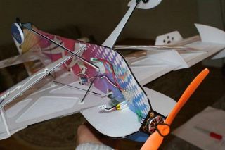

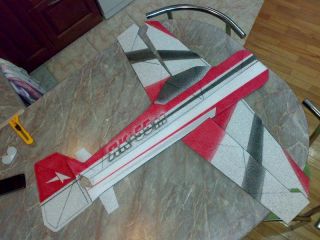

В общем открываю коробку и что там вижу, красота, отфрезированный классный пилотаг F3-P исключительно сделанный (по сравнению с первой версией шаг вперед).
Увеличить
Увеличить
Увеличить
Увеличить
P.S. Далее ждите продолжения

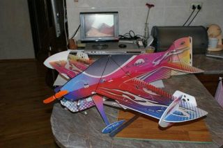

Если мы собираем пилотажный F3-P принцип один самолет должен быть максимально легким при размахе 800-850 идеал 100 гр нормально 130 гр. Исходя из этого выбираем ВМГ винт 7х3,5 (если где найдете 9х2 фиг найдете), мотор весом 15-20 гр (мотор обтачиваем напильником снимаем лишнее железо, металлический вал выкидываем, ставим карбоновую трубочку, винты на пропсейвере тоже заменяем на карбоновые штырьки, провода ведущие к мотору укорачиваем максимально, паяем напрямую в регуль, никаких разъемов не нужно, лишний вес) под батарею 2S емкость 200-350 Mah 25С (обязательно) больше не нужно тяжелые сильно, обороты мотора 1800-2000 kv, серво я использую BlueBird от 2,5 гр до 5 гр, на элероны можно поставить что нибудь посильнее 9 гр важный момент элероны должны отрабатывать четко потому хорошая серво, разница заметна существенная. Приемник микро 2-3 гр, никаких удлинителей серво, все штатные разъемы и провода в топку, применяем все микро, тяги на руль высоты и руль поворота ниточные, морду делаем из EPP или чего нибудь похожего (задняя часть самолета живет значительно дольше чем морда). Короче без компромиссно боремся с весом, армируем самолет карбоном, края элеронов армируются карбоновыми расщепленными реечками. Наилучший способ уменьшить урон от краша, легкий вес, а не крепкая конструкция. И еще, EPP рулит если сможете достать, вы сможете летать весь сезон на одном аппарате.

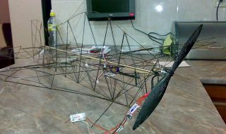

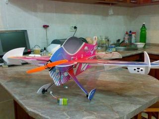

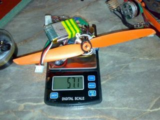

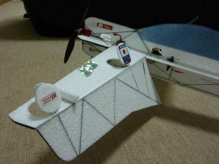

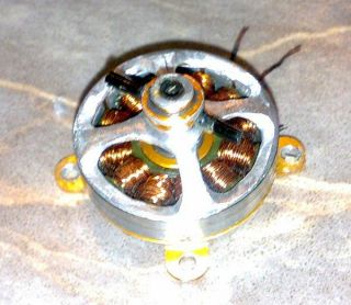

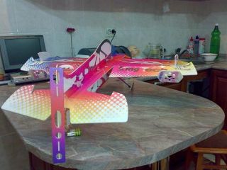

Ну что же продолжаем сборку. Знакомлю вас с оборудованием которое ставлю на этот аппарат. Элероны 5 гр BlueArrow, руль высоты, руль поворота 2,5 гр Blue Arrow (что то похожее http://www.hobbyking…icro_Servo.html [hobbyking] и http://www.hobbyking…icro_Servo.html) [hobbyking] приемник Assan Micro 3 гр, но не повторяйте моей ошибки не берите приемник и серво с разъемами Micro JST, сами эти разъемы нигде не купить, а они очень быстро приходят в негодность тонкие проводочки тупо отрываются от разъема и ничем это не исправить, проще купить микро с обычными разъемами и облегчить их. Далее мотор вот такой http://www.himodel.c…Type_A2204.html [himodel.c] с учетом проведенного тюнинга, описанного выше мотор похудел на 3 гр и выглядит сейчас вот так
Увеличить
Батареи 300 Mah 25C термоусадка ободрана, разъемы удалены, оставлен только балансирный, используется для зарядки и он же для питания. Вся эта кухня вот она
Увеличить
. На сегодня прогресс вот такой
Увеличить
Увеличить
Увеличить
Если первый раз собираете ARF подобного самолета, не советую игнорировать инструкцию, можно почерпнуть для себя массу тонкостей при сборке. Вообще есть смысл начать с того что купить набор, снять чертежи с депроновых деталей, в результате у вас фурнитура, карбон, шасси уже есть. Потом спокойно самолет постепенно ломаете об стенки. Снимаете оборудование срезаете карбон, фурнитуру, режем по чертежам потолочку и собираем ровно такой же. Но мы еще вернемся к самодельной теме. Ну на сегодня осталось доделать тяги, армировать края фюза и крыльев карбоном и даст бог в пятницу облетаемся.
До встречи!

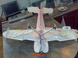

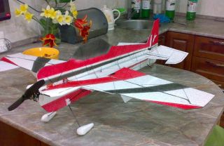

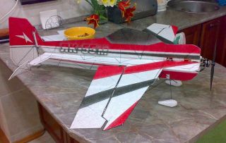

Нус коллеги вот собственно сборка закончена, фото публикую с облетом в пятницу не вышло, ну теперь во вторник.
Увеличить
Увеличить
Увеличить
Но на этом мы конечно не остановимся, начинаем бацать другой самолет.

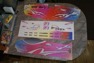

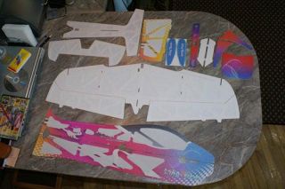

Цель и задача: получить самолет для экстремальной акробатики в зале, легкий (130-140 гр), жесткий, живучий. Исходя из этих задач определяем материал EPP 3 мм этот материал такой толщины жесткостью не отличается, потому делаем ему мощную инъекцию карбоном (что-то похожее на это
Увеличить
). Теперь выбираем какой самолет будем строить. Беру на себя смелость рекомендовать строить по готовым чертежам, желательно которые достаточно известны и самолет был бы заведомо летающим (сами чертежи найти в сети не проблема, в любом случае позже накидаю ссылок). Я же нашел чертежи вот такого аппаратика
Увеличить
презентует этот самолет Эндрю Джески один из ведущих мировых чемпионов.
Итак я довольно много зальных самолетов разных типов построил, этот же меня прельстил конструкцией воздушных тормозов до сего момента я нигде не мог найти чертежей с тормозами такого типа (на фото видно
Увеличить
) потому собственно и захотелось все это попробовать в деле. Итак понеслась, распечатываем чертежи, склеиваем, получаемся, дивимся. довольно приличных размеров птичка однако и что мне всегда не нравилось короткое плечо у самолета (на ЯК-55 м я всегда удлинял фюзеляж), но делаем над собой усилие и оставляем чертеж таким какой он есть для того чтобы постичь замысел конструктора.
Ну а остальное позже, пока!

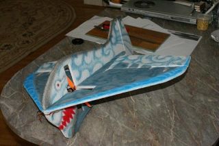

Готовлю новый самолет для полетов в зале. Тех задание усовершенствовано- целевой вес 130 гр, изменяемый вектор тяги, сделан из EPP 2 мм со скелетом из карбона. Да предыдущий самолет если кому интересен в личку договоримся.
Подробности попозже.

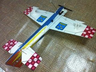

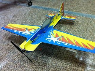

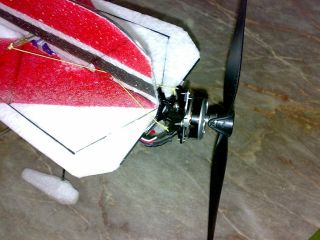

На таком сейчас летаю размах 850 мм вес от 150 до 160 гр
2 мм EPP армирован карбоном, изменяемый вектор тяги.
