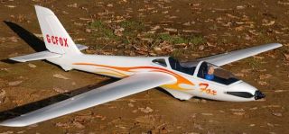

Характеристики модели:
Размах крыла: 232 см.
Длина: 129 см.
Взлетный вес : 1150 грамм
Двигатель : 4018 900kV бесколлекторный
Регулятор скорости: 30A (с тормозом)
Радиоуправление: 4-х канальная система
Мой получился с “алюминьтевым” коком и 2200mA 3S аккумом 1410 грамм

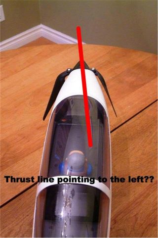

Облетал вчера сие чудо! Плюсы: Сборка добротная, двигателя хватает с головой и даже больше, на среднем газу летит как по рельсам. Теперь о неприятном (минусы): Углы отклонения рулей для пилотажной модели “карликовые”, устранил посадив на петли. Сервомашинки выкинул сразу (не вызвали доверия), установил INO-LAB HG 202MG. Выкос мотора меня просто удивил! По вертикали нет выкоса, по горизонтали выкос в левую сторону!!!
По этому при взлёте когда даёшь стопроцентную полку, планер резко уходит в верх и рвётся самостоятельно выполнить петлю Нестерова причём не забывая при этом круто заваливаться влево!!! Первый взлет был более удачным чем второй. На втором всё же сорвался при взлёте в левый крен но обошлось, сломал только кок. Вывод: Для своей цены вполне приемлимая модель. Большой и летит красиво! Ещё такой выпускают Чехи.
К сожалению “кЯтайский” я заказал первым. Вот такой доклад. Как говорил товарищ Огурцов (Карнавальная ночь), “Коротенечко минут на сорок”
), при 100% планер (при правильной настройке) должен от горизонта задрать нос на 60-70 градусов и не переваливать за эту велечину(это без вмешательства тангажа). Но это видимо так летают нЯмецкие планеры, а кЯтайские со своими причудами! Ну что же, будим учить летать!
