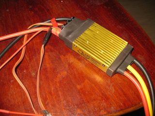

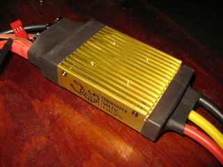

Регулятор Scorpion Commander 59V 160A ESC

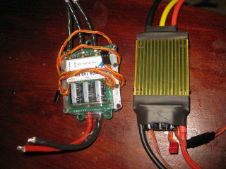

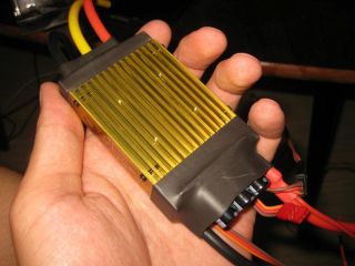

Таки его выпустили!!! 14 банок! Сделан лучше YGE, радиатор РЕАЛЬНО охлаждает ключи в отличии YGE. У последнего радиатор это декор и не более, т.к. радиатор ставится на ключи голым металлом и только с одной стороны платы, спрашивается: а другая сторона платы с ключами как будет охлаждаться?))) Дурдом. Мой выбор в пользу Scorpionа 100%!

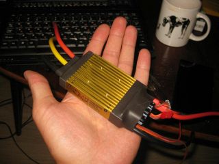

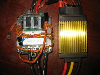

Пришел регуль (не мой) - регуль ОГРОМНЫЙ!!!!
Вес рега с проводами составляет 262грамма, вес YGE 160A Mikado Edition - 190 грамма всего.

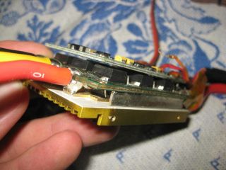

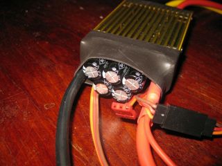

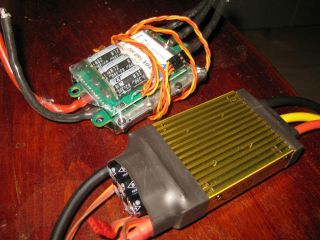

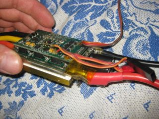

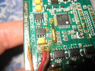

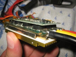

И такс, вскрываемся)) По мнению некоторых скептиков, радиатор в этом регуле так себе, типо охлаждает корпуса ключей. Однако фиг там, охлаждает оно именно толстую плату на которой ключики и распаяны! Ключики кстати аналогичные как в YGE, но более быстрые на открытие\закрытие. Вместо 3х ног (YGE) выходят 5 ног, из них часть вместе спаяны. Пока вскрывал скорпа, незаметил как оторвал провод. Провод на лампочку выходит, потому откусил его нафиг, все-равно хрень достаточно бесполезная)) Кстати, сегодня держал в руках Kontronik KOSMIK 200 HV 14S, сравнил его с этим скорпом, так вот они одинаковые по размеру!

Назначение контактов красного штекера.
TX - белый
RX - красный
GND - черный (земля)
Встроенный датчик для Vbar'a - одиночный белый провод.

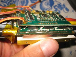

Непонятно, почему половина мощных транзисторов стоят непосредственно на радиаторе ,а другие просто на плате ?Они явно греют нижние. Им просто срочно необходим свой радиатор.
Отредактировано Vikto50 (Май 26, 2014 19:17:21)
Ни одни из них на радиаторе не стоят. Все транзики стоят на толстой плате. Металлические херни до радика это медные переходники тепла. Радик охлаждает ПЛАТУ, а не ключи!

#17 Май 26, 2014 21:26:13
levon_2005 Ни одни из них на радиаторе не стоят.
На этом фото видно ,как верх корпусов транзисторов через пасту касается радиатора ,а верхние транзисторы просто припаяны к плате.
Отредактировано Vikto50 (Май 26, 2014 21:31:48)
#18 Май 26, 2014 21:36:02
Ну может и касается, а вот охлаждение идет через эти метал.переходники толстой платы. YGE 160 mikado edition точно так же охлаждается.
