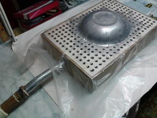

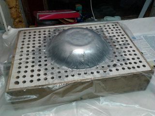

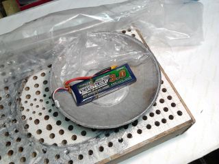

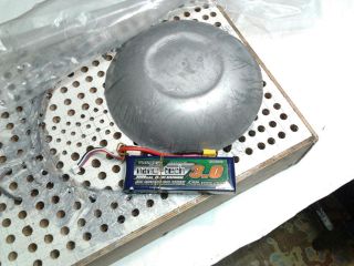

rootВсё просто до нельзя , берётся ящичек , с одной стороны делаются отверстия , ну в моём случае ящичек и отверстия изготовил сам , вот далее там на фото видно шланг от бытового пылесоса , можно не совсем нового но рабочего . Ложите на яшичек модель с которой желаете получить форму , потом разделительный слой , у меня очень тонкий полиэтилен , сверху
Толик как она делается можно по подробней описать ? очень интересная тема ?
