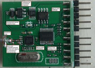

Пришло лето и… резко возрасло число приемников совместимых с Turnigy9Xпотерявших чувствительность, а следовательно, дальность действия. Обычно она ограничивается в этом случае 10-30 метрами. Обычно, при осмотре монтажа приемника, прозвонки антенны и ковыряния передатчика, видимых причин резкого падения дальности выявить не удается.
Однако есть одна не явная причина резкого падения дальности дальности действия – это СТАТИЧЕСКОЕ электричество. В домах – линолеум, ламинат, ковры, паласы и т.д. Низкая влажность. Все это способствует накоплению статического электричества, и как следствие, его разряду…
При ковырянии приемника (образование и лабораторная база позволяет) было выявлено, что на приемнике во входных цепях отсутствует защита от статического электричества. В микросхеме выбивает предусилитель и АГА, дальность катастрофически падает.
Привожу фото платы приемника с расположением основных элементов и местами для защитных диодов от статики
Ставлю себе такие диоды “MBR0520L” по две штуки, встречно-параллельно. Цена вопроса до 20 рублей (от 7 до 10 рублей за штуку на митинском рынке). По фото диоды ставлю на левую площадку.
P.S. Аналогично для совместимых 6-ти и 3-ех канальных приемников.
P.S2. После установки диодов в течении 2-х лет выходов из строя приемников по выше указанной причине не было.
