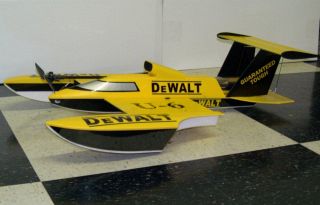

а можешь помочь с подборам запчастей и крепежей для летающей лодки (гидрошняга)
не могу сообразить что покупать (какую электронику и какие крепежи для рулей
модель примерно будет такая

по этому предмету…………. по существу не могу посоветовать…..это нечто проходнно…..ой переходное между средами….
я либо по лодочкам, либо по машинкам могу….посоветовать…

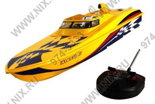

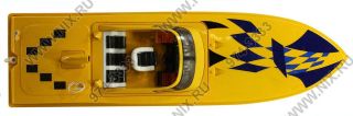

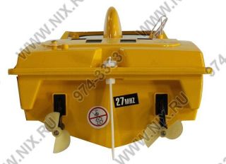

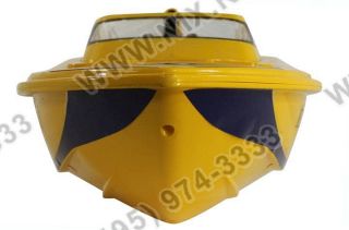

Нашел один катер. Вот картинки и характеристики.
Производитель Huiqi century
Серия Катер
Модель Ultrafast Yacht
Тип оборудования Катер
Описание Радиоуправляемая модель скоростного катера
Возраст От 14 лет
Частота 27 МГц
Движение Вперед, Влево, Вправо, Стоп
Тип двигателя Электрический
Скорость 25 км/ч
Управление Пульт ДУ
Питание устройства 1xАккумулятор с зарядкой от электросети (Ni-Cd аккумулятор и зарядное устройство в комплекте)
Питание ПДУ 1x9V (в комплекте)
Напряжение питания 7.2 В
Емкость аккумулятора 1800 мА·ч
Время зарядки 4 часа
Радиус действия 80 м
Размеры (ширина x высота x глубина) 180 x 150 x 635 мм
Размеры упаковки (измерено в НИКСе) 68.73 x 18.48 x 22.63 см
Вес брутто (измерено в НИКСе) 2.525 кг

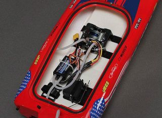

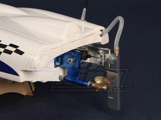

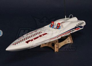

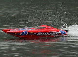

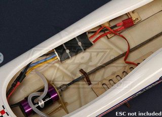

Ну это ясное дело игрушка…стоит оставить корпус остальное подарить местному клубу юных судомоделистов…. и поставить один вало-провод и один мотор-один винт соответственно….аналогично конструктиву этой лодки(или подобной) http://www.parkflyer.ru/57527/product/100249/ [parkflyer.ru]
р-ры у этой лодки тоже как у вашей практически:
Длина: 670мм
Ширина: 155мм
Высота: 75мм
оснастить ваш корпус чем нибудь подобным тоже стоит:
Двигатель: бесколлекторный, 2881кВ, водяное охлаждение
регулятор: 50A водяное охлаждение(требуется)
Диаметр вала: 3.18мм
ну и горсть винтов 2х-3х лопастных диаметром 32-35мм
или
3 кг стандартный сервопривод
Аккумулятор 4000mAh 3S-2S 20-40C Lipo
ESC 80A-120А [parkflyer.ru] (с водяным охлаждением)
Бесколлекторный мотор 28-58 размера [parkflyer.ru] с 2800-3500 об/В (с водяным охлаждением)
+навесные и крепежные элементы крепление винто\рулевого комплекса и для крепления мотора внутри, ну и Аппаратура управления (минимум 2-канала)на 2.4ГГц,

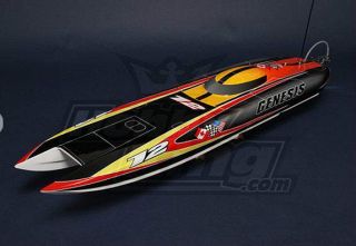

PS Но заморачиваться с переделкой стоит при условии что эта игрушка у вас уже есть….если только планируете купить….., то купите готовую у китайцев …целесообразнее получится…..вот такую например…
http://www.parkflyer.ru/57527/product/814977/ [parkflyer.ru]
или такой чтоб совсем весело было… [parkflyer.ru]
