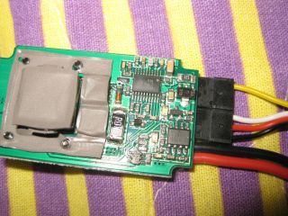

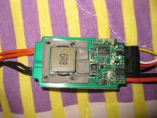

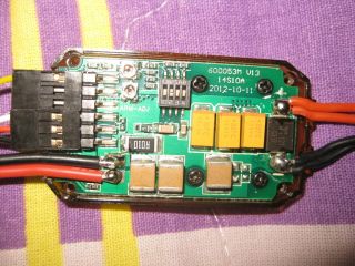

Пришел бек. Все работает. В ходе 30 минутного теста на скорость+усилие (чередование) бек греется так, что с трудом можно держать палец на радиаторе. 12S(3.82 на банку)=6в на беке, максимальная просадка составила 0.3в при 6.1 в состоянии покоя, что в общем-то меньше чем у кастла бека 12эс СС20про. При размыкании алюминиевой штуки на плате управления беком, светодиод мигает как лазер!!! Аж слепит неплохо. Пока не знаю для чего 2 крутилки на борту….
Кирюха, а что греется катушка 6r8 или полевик или диод. ???? Тестить на нагрев пробовал без радика???
