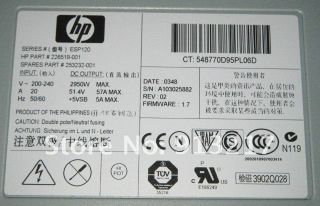

Покупал тут:http://www.ebay.com/itm/HP-ESP120-226519-001-2950w-Power-Supply-/160945547432?pt=US_Memory_RAM_&hash=item25791a28a8#ht_1196wt_1142 [ebay.com]

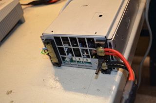

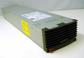

Выглядит так:

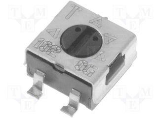

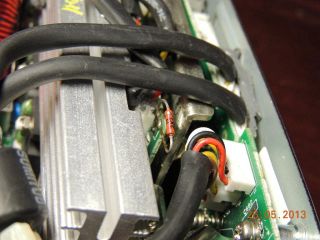

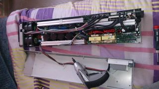

Разбираем блок. Отпаиваем небольшой квадратный SMD триммер
на краю небольшой вертикальной платы возле положительного вывода блока питания (триммер 700 Ом).
На его место впаиваем резистор 2.2кОм.
Собираем БП.

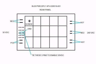

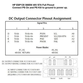

Берем ушатанную серву, либо в прошлом нужный провод “+ - S” и отрезаем кусочек, замыкаем все 3 проводка и вставляем в пусковые контакты.
Вот и усе, блок питания готов к употреблению. На выходе имеем 48,7в.
Распиновка блока:
В итоге он приобретает примерно такой вид:

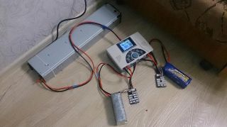

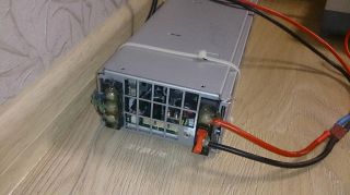

Сегодня пришли 2 блока. 1 себе и 1 нашему коллеге с Невинки))
Переделал как и сам писал в инструкции и вуаля! 3квт мощей наши!))
Вот что получилось.
