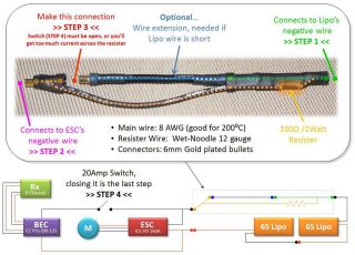

#1 Окт. 9, 2013 23:08:38
Чтобы не искрило
Нашёл такую схемку дабы вертолётчики не напоминали сварщиков и не пугали выстрелами разрядов братьев по крылу

В начале темы указано для чего он нужен и ремонт здесь не причём.
Отредактировано Vikto50 (Июнь 9, 2014 22:13:26)

Сергей, а нагрев то чего там может случится? Там же прямой провод. Резистором только гасится злосчастный искровой разряд, а потом следует прямое соединение. Позавчера кстати купил резистор и сварганил такую схемку. Цена вопроса 12 рублей за два резистора. А вот Китайским “умелым ручкам” я меньше доверяю чем своим.
Отредактировано CAMELION (Июнь 9, 2014 20:59:11)

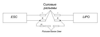

Да я в курсе для чего он нужен. Пугать соседей это самое меньшее из зол. При таком искрении происходят еще 2 процесса:
1) обгорание и приваривание контактов разъема аккумулятора. В итоге такие разъемы лучше менять чаще, так как уменьшается пятно контакта, увеличивается переходное сопротивление, возрастает нагрев из-за повышения переходного сопротивления.
2) Резкий бросок тока в момент замыкания контактов разъема вызван током зарядки конденсаторов в регуляторе и (или) внешнем BEC. Как следствие высока вероятность отгорания обкладок конденсатора от выводов внутри конденсатора.
Про нагрев см. п.1 выше. В нашем случае протекающий ток играет огромную роль. И даже если вам кажется что сопротивление контакта маленькое, то нагрев все равно есть и приличный. Порой и у меня на 450ке разъем теплый бывает (использую T-Deans). А на 700ках я вообще молчу. В сети есть примеры с оплавлением разъемов и отпаяными проводами. Причем в моем случае с динсами оплавление разъема ведет к уменьшению силы прижима контактов, что в свою очередь опять же ведет к увеличению переходного сопротивления и еще большему нагреву.
Резистор увеличивает время заряда конденсаторов и уменьшает бросок тока. Но я бы делал не так как на этой схеме. Судите сами, на данной схеме вместо одного переходного контакта аккумулятор - ESC присутствуют 2 последовательных контакта (то есть переходное сопротивление удваивается). То есть спасаясь от искрения сами вводим другой негативный фактор. поэтому советую делать не последовательно а параллельно. Применять раздельные разъемы типа банан или аналогичные. ну а резистор припаять со стороны BEC к одному из разъемов, а на второй вывод тот же банан 2мм, например. Ну а на каждый акк на вывод соответсвующей полярности припаять ответную часть. при подключении акка подключать вначале резистор, потом основной разъем. Так надежнее.
PS. надеюсь я тут не замудреный трактат написал? Картинку, если непонятно, могу попозже нарисовать.

svd
Ну если не сложно
#10 Июнь 10, 2014 10:57:23
svd
Из: Пятигорск
Зарегистрирован: 2012-07-22
Сообщения: 163
Чтобы не искрило
Хорошо. Наваял как смог

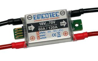

Чтобы не искрило
Хорошее решение вопроса, но чёт автоматика мало внушает доверия
Отредактировано CAMELION (Июнь 10, 2014 13:45:16)
