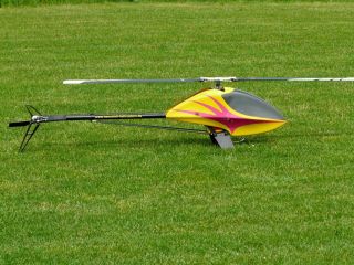

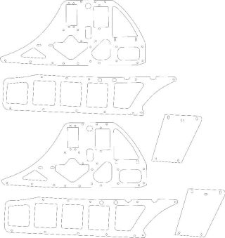

#1 Дек. 6, 2011 22:01:40
Оригинальная рама TDR Henseleit
Ударим пиндосам по карману! Рама TDR!))

Видео впечатляет! Напрашиваються некоторые вопросы. Это можно заказать? Судя по теме можно вырезать и изготовить любую зап часть ( плоскую) рамы и т.д. Если это возможно то Какова стоимость изготовление в данном случае такого хвоста из карбона?

Мы в рекламном агенстве режим, они брали 30р за метр резки, сейчас сказали подымут цену.
Ну и плюс свой материал.
А вообще сами скоро резать будем.
Купил себе ЧПУ настраиваю пока.

Женя ,ты пробовал на своём резать текстолит или карбон.Я имел дело со станками которые просто сверлят в платах отверстия.Там применяли только алмазные фрезы .Текстолит очень коварный материал а карбон тем более.
#20 Дек. 8, 2011 22:45:25
Нет не пробовал еще, да нужна специальная фреза, списался с заводом фрез в Новосибирске, у них есть специальные фрезы для стеклотекстолита карбона и композитных материалов.
Купил у них несколько штук разных диаметров на пробу.
Плюс у меня пока нет места для него, занимаю оборудованием.
