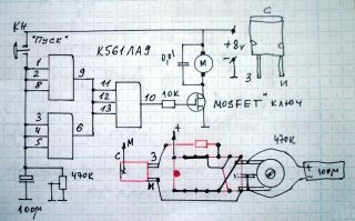

#7 Дек. 13, 2013 09:38:16
Простой электронный таймер
Это схема двух таймеров на 3 и 120 секунд.Но к сожалению подключить напрямую к сервоприводам нельзя. Необходимо подключать непосредственно к моторам сервомашинок.
