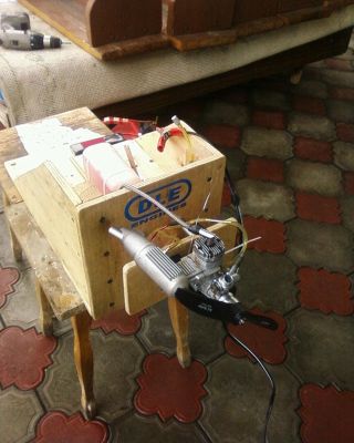

Завели PRO 46 под бензин , комментарий добавит Дима.
Заодно и попробовали новый винт APC 20*10,правда “бизмен” был на 6кг., но зашкалил с большим усилием, по ощущениям 9кг. будет, OSGT 33 после 3-х месячного молчания завелся сразу.

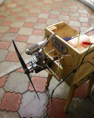

Сегодня испытали движок. Могу сказать однозначно, РАБОТАЕТ! Но большие сложности с регулировкой, работает либо на больших оборотах, либо на средних, холостых нет! Переход от средних к большим происходит практически сразу, есть плавный переход, но очень маленький. Регулировка очень чувствительная, один шелчок иглы приводит к резким изменениям. Да и обороты меньше чем у метанола.Если не много помучится и подобрать карб. , поиграть углом зажигания, думаю можно добиться стабильной работы. Дело в том,что карб. либо переливает, либо наоборот мало. Ладно, буду экспериментировать дальше. Просто самому интересно!

Человек который переделал ASP 46 пишет из за чего он так работает
По настройкам карба на бензин: Первый ASP-46, который я перевел на бензин - настроился без проблем. С этим, который делал показательно - настройки не пошли (не буду скрывать). Двигатель настраивался только на работу в режимах максимальных и выше средних оборотов (в таких настройках пригоден для кордовых и возможно вертолетов). Снял карб с предыдущего - все заработало… Опять снял карб - начал разбираться с причиной:
Первый (исправно работающий) - имеет полную иглу дозирующею топливо, второй (не совсем адекватный) - усеченную иглу. Так что надо менять карб на другой
#13 Янв. 19, 2014 00:36:43
Олег
Зарегистрирован: 2012-01-07
Сообщения: 851
Переделка PRO 46 под бензин
Я думаю Не карб надо менять, а иглу. она должна быть по идее максимально длинная с “пологим” сужением. еще и отполированная. по идее можно сделать её из любого болта, подходящего по резьбе. саму иглу, я думаю Димону выточить не сложно будет

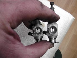

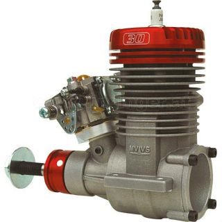

Вот ,тебе идейка от MVVS насчёт карба.
#20 Фев. 3, 2014 09:35:39

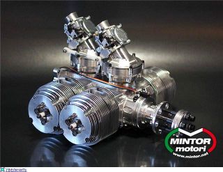

Или такой вот вариант
