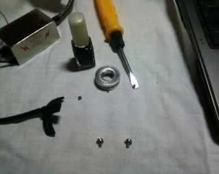

Ребят,смотрю из-за отсутствия полетов начинаем писать всякую хрень не по теме.Так вот по теме.Для начала определел полярность с которой работает датчик,для этого прилепил магнит к отвертке,подключил питание к зажигалки,поводил возле датчика,полюс с которым работает зажигание пометил цветным лаком.Серёга потсуетил хорошую зажигалку,спокойно пробивает 3 мм зазор.![]()

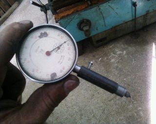

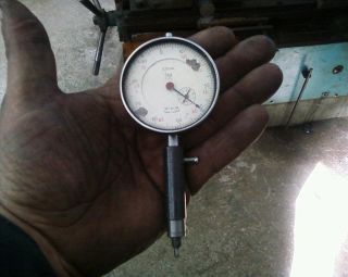

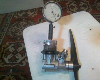

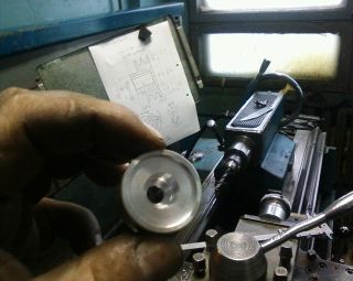

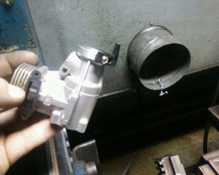

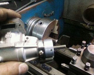

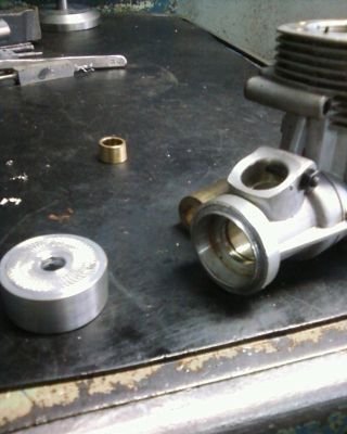

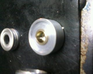

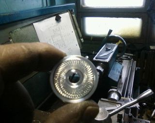

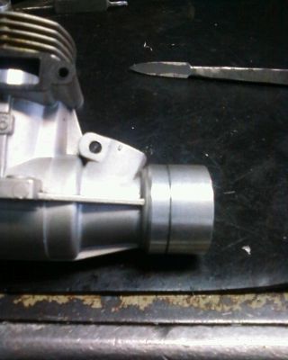

Она(свечка) такая махонькая,в руки брать страшно! Движок собран,зажигание выставлено.По вопросу установки зажигания,приблуду для установки я уже выкладывал,устонавливаем поршень в ВМТ,устанавливаем ноль на шкале индикатора,проворачиваем вал походу и не доводим стрелку индикатора до ВМТ на 4 деления,расчет прост,шкала имеет 100 делений.Получается цена деления 3,6 градуса или 3 градуса 36 минут,4 деления-это 14 градусов 24 минут.По инфе из инета угол установки 14-15 градусов.Потом устанавливаем магнит напротив датчика Холла,ставим штатную шайбу и гайку и притягиваем хаб.Далее движок будет установлен на стенд(производство компании Братья Райт&К)
.В выходные будут проходить ходовые испытания!
