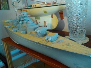

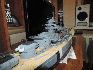

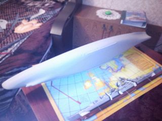

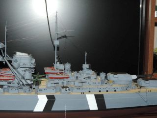

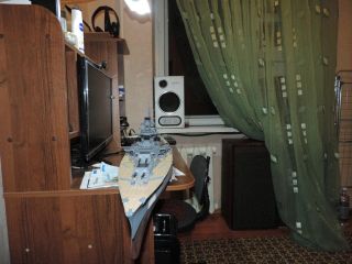

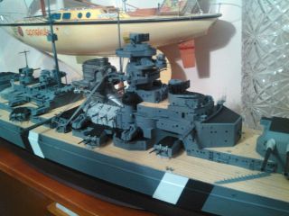

Бисмарк и все что связанно с моделями 1:200 (переделка под РУ пластиковых наборов)

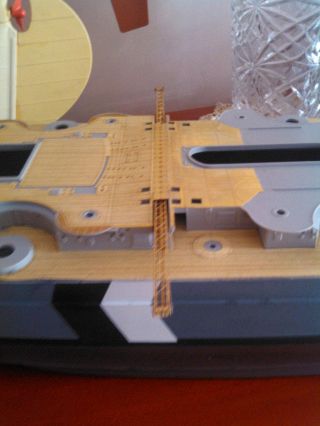

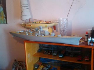

Собственно когда покупал думал будет под Р.У. но жизнь немного переиграла теперь это стенд в подарок
будет стоять какое то время в санатории им. Горького в Кисловодске (когда его доделаю)
модель от Трумпетра в 200 масштабе дополнительно приобретено пакет доработок от Pontos model
красил водным акрилом Tamiya и акрилом валеджио + грунт от валеджио все мачты точеные и паяные количество травления не подается осмыслению палубы деревянные
фото пока такие как доберусь до модели с зеркал кой будут лучше
В данном масштабе есть еще Аризона (она дешевле около 8000-9000 тыс под нее есть пакет от Понтоса)и недавно вышел Миссури (пока на него не чего не нашол подожду и может быть куплю цена 13000)
http://i-modelist.ru/catalog/model/flot/567/571.html [i-modelist.ru]
заказывал модель у этого магазина работают наложкой (за что им спасибо) коробка просто огромна
почта привезла в течении недели.

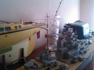

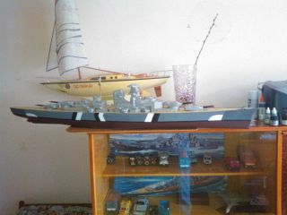

Саша привет. а настил палубы из дерева..шпон…
И на заднем плане яхта из советских времен вызвала ностальгию….
Давно хотел нормальные аэрографы вот заказал у китайцев заказывал только аэрографы но в магазине есть все для аэрографии теперь нужен шланг под них фирменный тот что сделал сам меня не устраивает комплект с доставкой обошелся в 4000 качество очень хорошее
http://www.aliexpress.com/item/Airbrush-Kit-with-6-Different-Airbrush-Single-Action-Airbrush-Double-Action-Airbrush-Gravity-Feed-Type-and/1170486585.html [aliexpress.com]
Саш это полностью необходимый набор аэрографов..,есть среди них такой которым можно и красить небольшие поверхности..типа мини-пульверизатора…кстати корпус чем красил..

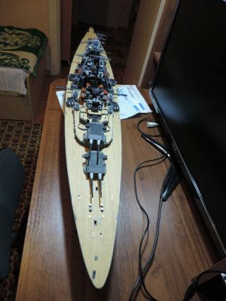

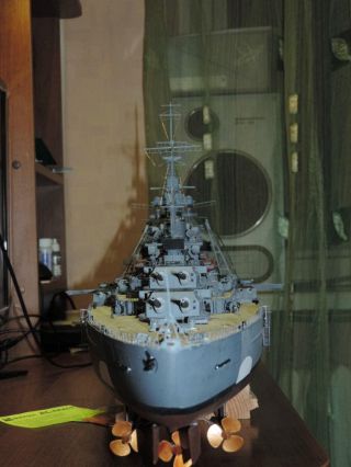

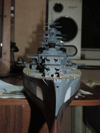

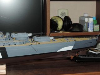

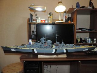

Да лазерная резка очень тонкий слой дерева на клейком основании причем все отверстия в палубе тоже резаны лазером палубы были на толстом листе пленки пряма на нем убрал все отверстия и наклеил палубу
да Арлекин старший брат ее привез из Москвы когда мне было лет 6 да ее можно перевести под радио чтобы весь такелаж работал и паруса
“Саш это полностью необходимый набор аэрографов..,есть среди них такой которым можно и красить небольшие поверхности..типа мини-пульверизатора…кстати корпус чем красил..” да есть
корабль грунтовал акрилом от валеджио(грунт) серый цвет тоже валежио (как я с ним намучился а оказалось нужно было взять другой аэрограф красил сначала аэрографом от звезды одинарного действия) нижня часть акрил тамия (очень хорошая краска сначала разводил фирменным растворителем потом начал разводить водкой она очень близка к фирменному растворителю) полосы акрил тамия далееt поправлю огрехи и дуну полу матовым лаком от тамии (да чем его лучше развести)

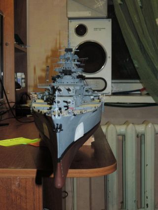

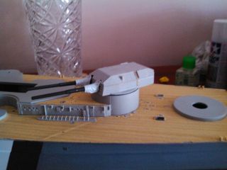

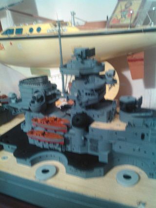

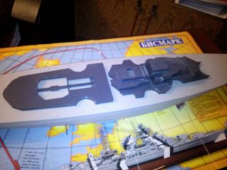

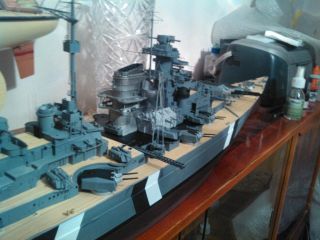

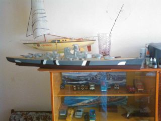

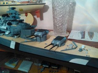

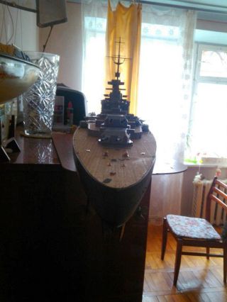

Немного поработал над моделью в частности собрал катапульты первый радарный пост и немного лееров времени катастрофически не хватает.

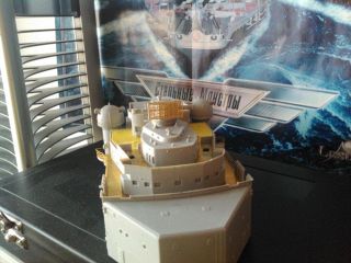

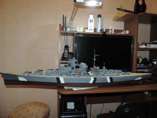

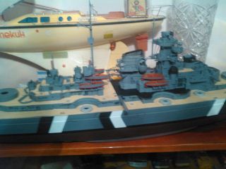

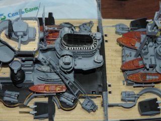

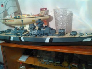

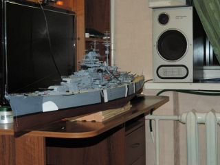

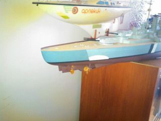

Продолжаю работать с бисмарком часть покрасил получил кофр далее положу полу матовый лак

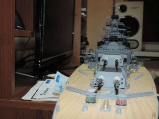

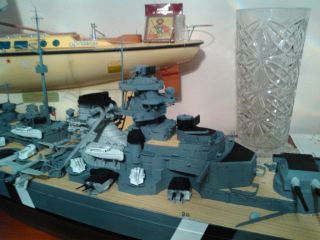

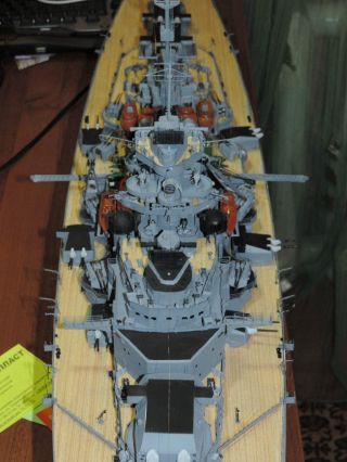

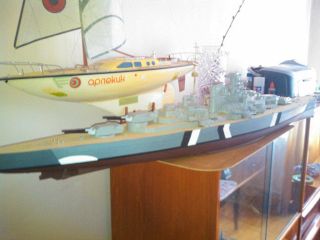

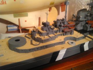

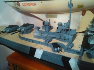

Добрый день обновляю тему немного поработал с бисмарком основание надстройки закончено

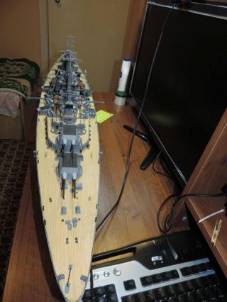

Добрый день обновляю тему продолжаю сборку Бисмарка
Фото не очень камера на телефоне УГ
Отредактировано alex29180 (Янв. 16, 2015 16:02:09)

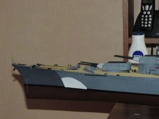

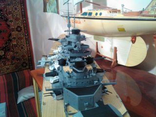

доброго времени суток наконец добрался до нормальной камеры выкладываю фото хорошего качества сейчас делаю леера везде на фото есть часть не крашенных

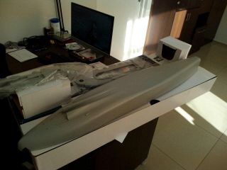

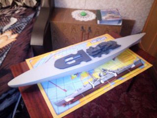

Добрый день стройка закончена дальше будет эсминец класса современный 956 пр
http://i-modelist.ru/goods/model/flot/567/571/2146.html [i-modelist.ru]
(сейчас жду механику под него от китайца с тао бао нашол магазин который занимается моделями в 200 и 350 масштабе в частности делает наборы конверсии из стендовых моделей в действующие а также продает модели с наборами конверсии вот его магазин http://yongzhou2009.taobao.com/?spm=2013.1.1000126.2.DrWG5e) [yongzhou2009.taobao.com]
