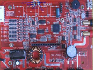

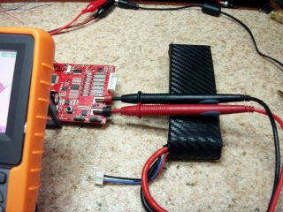

и я не исключение))) И вот на столе неисправный Vista Power EV-650 Charger 5A 12V
http://www.rcdrive.ru/unit.php?unit=7784 [rcdrive.ru]
Железо у них практически одинаковое за исключением - чем дороже зарядник тем больше деталей установлено )))

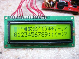

При включении на дисплее в верхней строке черные прямоугольники, при нажатии кнопок звуков
никаких. В ходе поиска неисправности выявлено: неисправен контроллер (греется как печка)
неисправен дисплей (подключал его в заведомоисправный БП на дисплее прямоугольники).
В восстановлении девайса на первый взгляд нет смысла.
Дисплей есть и на удивление в магазине радиодеталей в наличии один контроллер
Atmega 32L (смутила последняя буква, в ЗУ Atmega 32А) ну попробую восстановить.

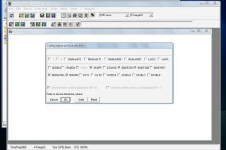

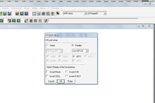

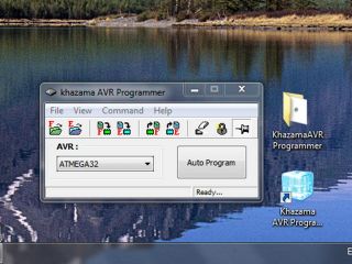

На семерке KhazamaAVRProgrammer не хотел записывать fuse биты в чип, а понипрог вис
на 30-40%в ходе записи flash. Запись fuse провел в ponyprog с LPT программатором,
а прошивку залил KhazamaAVRProgrammer.
Пришлось использовать два программатора и два загрузчика
http://www.msevm.com/main/prog/lpt/ [msevm.com]
http://easyelectronics.ru/usb-programmator-avr-usbasp.html [easyelectronics.ru]
Ponyprog v207 http://www.f1cd.ru/soft/base/ponyprog/ponyprog_207/ [f1cd.ru]
KhazamaAVRProgrammer http://khazama.com/project/programmer/ [khazama.com]
Сначала нужно запрограммировать fuse биты для работы чипа от внешнего генератора,
по умолчанию задействован внутренний и работает на низкой частоте.
Как заливать прошивку в чип, пропущу (в загрузчике нажать write flash тут элементарно)

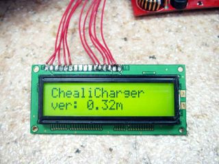

у меня зарядник 50W заливал прошивку “cheali-charger-50W-5A-0.32m”

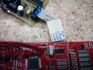

Конфигурация fuse бит и настройка порта, распиновка подключения
картинки кликабельны для просмотра

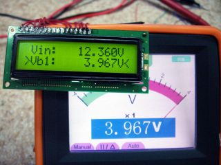

Большой плюс в прошивке - это возможность калибровки :
входное напряжение, напряжение по 6ти банкам раздельно, токи заряда и разряда.
Клоны, подделки врут в показаниях это мне очень не нравится. Теперь процесс калибровки.
Перемещение по меню кнопками как в обычных зарядках.

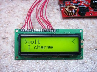

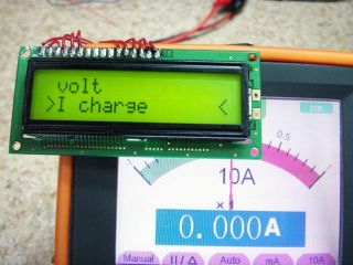

Подключаем акк (силовые провода и балансир) заходим в меню “option” далее “calibrate”
и далее “volt” для выбора параметра на дисплее две галки справа и слева указывают на
активную строку.
В качестве эталонного измерителя взял переносной осциллограф OWON
http://micromir.ucoz.ru/publ/hds3102m_n_cifrovoj_skopmetr_owon/85-1-0-1992 [micromir.ucoz.ru]

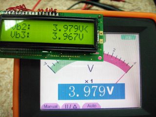

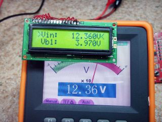

В меню “volt” доступна калибровка входного напряжения и напряжения по банкам.

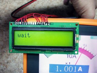

Точным мультиметром замеряем напряжение и подгоняем чтоб совпадало с показаниями ЗУ.
Выбор напряжения кнопкой “старт” (значения начнут мигать) а кнопками “+,-” выставляем
что показывает мультиметр,чтоб записать в память еще раз нажимаем “старт”, на дисплее
появится на пару сек “wait” ЗУ вернется в предыдущее меню и запишет в епром данные калибровки.

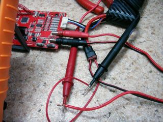

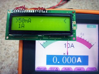

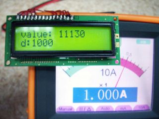

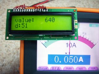

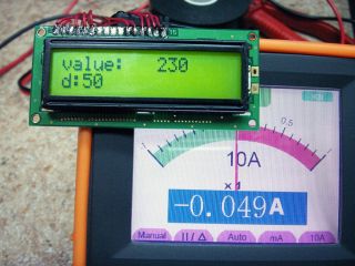

Далее проведем калибровку тока заряда, подключаем щупы амперметра в выходной разъем
(акк не подключен), заходим в меню “I charge” в нем доступна калибровка по току 50мА и 1А.

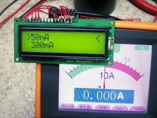

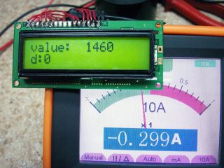

При входе в меню калибровки - зайцы)) “value” в ноле, при увеличении значения параметра
возрастает ток. В начале нижней строки показывается значение тока при настройке,
есть небольшое несовпадение на малом токе в 1 мА ну это не так страшно.

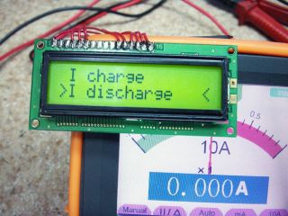

Теперь калибровка тока разряда.
Подключаем акк и в разрыв плюсового провода амперметр, заходим в меню
“I discharge” в этом меню доступна калибровка по току 50мА, 1А.
В ходе настройки тока разряда 300мА, во второй строке “d” осталась нулевой. почему так
не понятно, но при разряде акка с подключенным амперметром и выставленном токе 300мА
действительно всё верно в показаниях на дисплее зарядника и амперметра
На этом калибровка зарядника завершена.

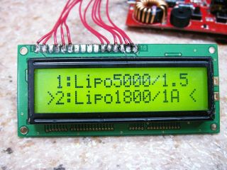

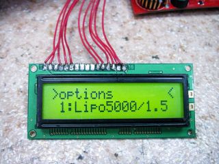

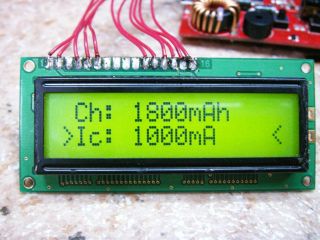

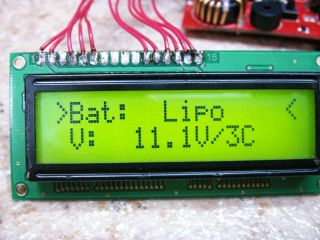

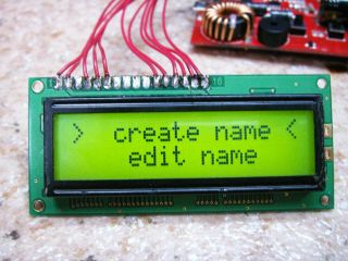

Еще плюс - есть возможность занести в память настройки для разных акков, потом просто выбрать
что требуется и не вводить параметры программы заряда. На примере показано редактирование
и выбор акка. Выбрав название, нажать кн “старт” и пошла зарядка.
> номер строки : тип акка, емкость, ток заряда

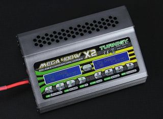

Сегодня прошил свой мега зарядник
http://hobbyking.com/hobbyking/store/__20613__Turnigy_MEGA_400Wx2_Battery_Charger_Discharger_800W_.html [hobbyking.com]
Прошивку брал здесь https://github.com/stawel/cheali-charger/tree/master/hex [github.com]
С самим процессом прошивки помог Евгений (root). Сначала попробовал прошивку 0.33 прошилось нормально, откалибровал один аккумулятор зарядил, а потом словил глюк “Подключите батарею” и не в какую не хотел работать. Решили перешить на 0.32 и всё прошло глюк исчез. Но есть другой глюк при калибровке разряда не смогли выставить ток разряда 300 mAh вышло по прибору 120 mAh больше просто не давал повысить
Ещё снизился максимальный ток заряда для 6-ти банок было 20 А стало 15.87 А (не критично я больше 15 А и не заряжал) это минусы были а теперь плюсы:
1. Стал замерять сопротивления по банкам и всего аккумулятора в целом, даже сопротивление проводов меряет )
2. Можно калибровать напряжение по банкам.
3. Стали нормально работать вентиляторы (в стоковой прошивке они работали всё время на максимум пока идёт процесс заряда, балансировки)
4. Показывает время заряда и балансировки отдельно )
5. Можно при старте сразу выбрать какая батарея и не париться с настройками тока заряда в памяти помещается куча батарей )
6. Стал приятнее звук при нажатиях на кнопки и сигнал о полном заряде батареи )
7. Меню настроек стало проще хоть и с первого раза не всё понятно )
8. Батареи можно обзывать хоть по имени.
Здесь
Файл: cheali_manual_v0.01en.pdf 4.2 MБ
инструкция на английском вдруг понадобиться )
Однозначно эта прошивка в разы лучше стоковой хоть и есть свои недоработки. (как я понял проект не заглох исправления по мере возможности вносят )) Советую все у кого есть зарядки такого же типа перешить ))

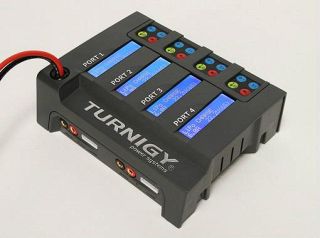

#4 Май 10, 2014 11:38:19
Прошивка зарядника

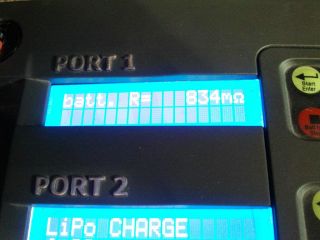

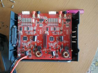

Тоже решил перепрошить свою зарадку
http://hobbyking.com/hobbyking/store/__11170__Turnigy_4x6S_Lithium_Polymer_Battery_Pack_Charger.html [hobbyking.com]
Это моя в разборе.
Распиновка для программатора такая же как и здесь.
Собственно она из плюшек замер сопротивления батареи.
залил пока эту прошивку для тестов в первую бошку
оригинальная прошивка
Файл: turnigy-4x6-1-flash 76.0 KБ
Есть небольшие косяки, кнопки + и - вверх и вниз по меню двигают наоборот, хотя для регулировки ампеража вольтажа и прочего работают правильно.
Плюс эта прошивка для 5A а моя зарядка на 6А.
Попозже думаю пофикшу в коде и соберу свою прошивку )
