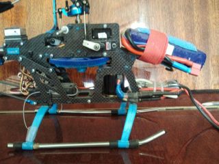

Ребят подскажите куда приспособить ESC контроллер на эту модельку?
#4 Июль 7, 2014 14:31:28
CopterX CX 450 Black Angel Flybarless Helicopter
Площадка под батареей для него.

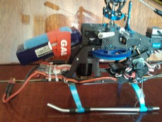

#5 Июль 7, 2014 14:37:10
С другой стороны, как то так
