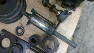

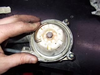

#9 Дек. 26, 2019 18:44:21
Для общего развития
Спасибо за советы. Сверлилку в прядок привожу.
Только разобрал. Больше ничего не делал. На разборку ушло 2 дня
Отредактировано jukov26 (Дек. 26, 2019 18:53:19)

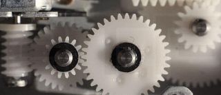

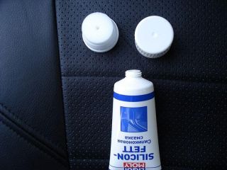

Смазка для пластиковых шестеренок
Современные виды пластика и полимеров позволяют использовать не только в качестве уплотнителей, но и изготавливать из них шестеренки. Это открывает перед инженерами множество возможностей, но и множество проблем. Главной проблемой стало отсутствие подходящих смазок. Обычные средства, предназначенные для металла, не подходят, так как могут разъедать пластик, изменять его структуру и физические свойства. Поэтому были разработаны специальные типы средств. Смазка для пластиковых шестеренок позволяет добиться необходимых смазочных свойств, защищают материал от внешних факторов и обеспечивают минимальное трение.
Особенности применения смазки для пластиковых шестерен
1. обеспечивает длительный ресурс работы шестерен из пластика и предупреждает преждевременный износ;
2. обеспечивает стабильную работу механизмов без перебоев;
3. препятствует возникновению неприятных шумов и скрипов, обеспечивая практически бесшумную работу;
4. сохраняет рабочую поверхность трущихся деталей целостной, без шероховатостей и потертостей;
5. препятствует деформации рабочих элементов редукторов и возникновению трещин;
6. защищает узлы от влияния внешних факторов, особенно высоких и низких температур
Существует ошибочное мнение, что пластиковые передачи можно смазывать обычными смазками. Делать это категорически нельзя, так как возможны негативные последствия.
Даже универсальные составы не могут гарантировать высокую эффективности. Воздействие обычных смесей на пластмассы может иметь следующие последствия:
1 Под воздействием обычной смазки пластик теряет прочность, и на его поверхности возникают маленькие трещины. Это быстро приводит к повреждению зубьев шестерен, что становиться причиной выхода из строя всего механизма. Потом сделать восстановление зубчатых пар с помощью смазки не получится.
2 Некоторые типы могут стать причиной набухания поверхности пластиковых деталей. Это приводит к заклиниванию шестерен, что может привести к поломке зубьев и всего узла в целом.
3 Пластиковые поверхности обладают плохой адгезии. Из-за этого классическая смазка не держится на шестернях и разлетается в стороны во время быстрого вращения
4 Некоторые типы, например, солидол, выступают в качестве абразива. Во время работы зубья шестерен могут на глазах стереться. Это обычно приводит детали к полной непригодности.
5 Классические смазки не могут обеспечить необходимую теплоотдачу. Пластиковые редукторы отличаются от металлических тем, что сильно нагреваются во время работы. Обычное масло тает и теряет нужную консистенцию, что приводит к перегреву пластика и изменения его формы и физических свойств.

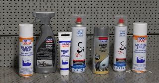

Распространенные составы
Для смазки пластиковых зубчатых передач луче выбирать составы от мировых брендов, которые специализируются на разработки составов множество десятилетий. Среди наиболее распространенных можно выделить следующие:
1 Silicon Fett. Универсальная смазка для пластика, которая обладает отличной адгезией и водоотталкивающими свойствами. Может работать в широком диапазоне температур, как при низких, так и при высоких. При работе на высоких скоростях она не разлетается, а хорошо удерживается на поверхности пластика.Она отличается длительным сроком службы, она не требует замены, пока практически не высохнет, что происходит через несколько лет эксплуатации. Ее можно использовать в механизмах, сочетающих пластик с металлом или резиной.
Нельзя использовать для пищевого оборудования и в открытых редукторах. Аналогом является силиконовая смазка Silicot.

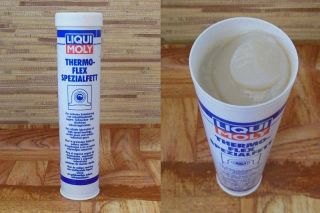

2 Thermoflex Spezialfett. Она также относится к универсальным, которые можно равноценно использовать не только в пластиковых механизмах, но и металлических. Отличается тем, что сохраняет свойства и структуру при низких температурах. Но не подходит для высоких, так как начинает плавиться и растекаться, вследствие чего защитная пленка разрушается и повышается трение. Также нельзя использовать для пищевого оборудования.
3 СИ-180. Отечественная силиконовая смазка. Продается в шприцах небольшого объема, так как применяется для смазки небольших механизмов. Белая смазка отлично удерживается на пластиковой поверхность, не изменяя свойства при высоких температурах. Она не относится к группе пищевых.
4 Смазки для пищевого оборудования. Это отдельная группа, цена на которые значительно выше обычных, применяется в бытовом оборудовании и на производстве. Наиболее популярной является OKS 1110, которая используется не только для смазки, но и для уплотнения. Также можно выделить пищевую смазку Loctite для пластика и резины, изготовлена на основе силикона.
