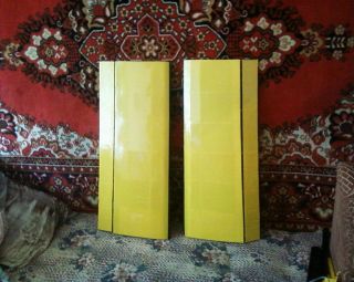

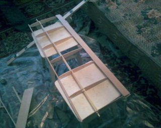

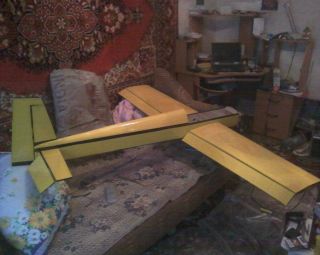

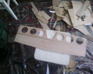

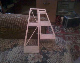

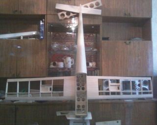

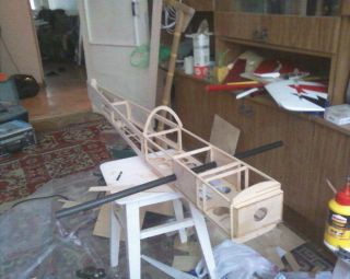

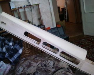

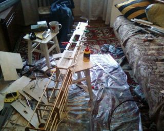

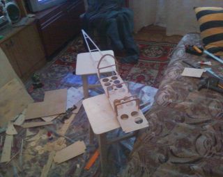

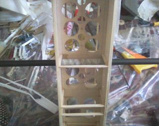

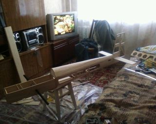

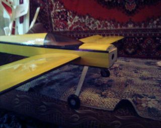

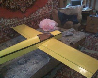

Моделька, придумана мной (разработана - громко сказано), дело в том, что изночально были тех.рисунки, коекакие чертежи, но по мере сборки все претерпевало изменения, задумывалась она под 20 кубов бензин, итог - размах 1850, длина 1850, как следствие движок 30 кубов. хотя по предварительным взвешиваниям, вес получается меньше 5 кг. Единственное, что делал по книжке - это профиль крыла, а остальное на глаз! Оснавная работа закончена, остались доделки. Ну ещё наскрести копеек на потроха! Есть задумка использовать движок переделку ( смотри "Переделка движка от бензопилы). Ну, что-бы совсем все своими руками! Тесты движка покажут. В общем если есть вопросы, спрашивайте.

А, если бы у него была бы мастерская…????
Качество было-бы лучше, размер больше! А собирать самоль на коленке сложновато!

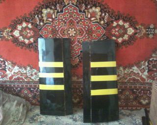

Взвесил голый планер, с передней и задней стойкой и колесами (без капота) 1930 г.

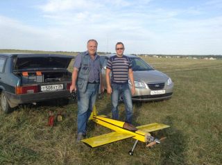

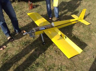

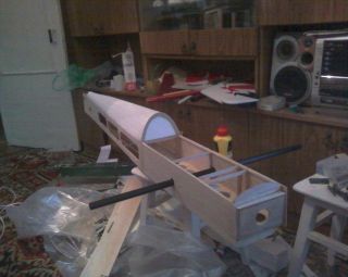

Ну, всё!!!!! Самолет закончен, завтра попробую облетать, вес (сухой) получился 4200 г при размахе 1850 мм и дине 1850 мм, думаю очень даже ничего.
#16 Июль 27, 2014 00:07:18
Моделька DimKaHobby
пускаю в ожидании слюни!
#17 Июль 27, 2014 10:59:59
Моделька DimKaHobby

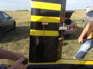

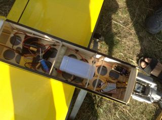

Модели показала хорошие летные качества,несмотря на некоторые конструктивные ошибки,которые будут устранены.При весе 4500 DLE30 рвет в пол газа!
Во втором полете вырвало серво элерона,оторвалось серво газа, завели на посадку и выключили мотор,другую модель при таких технических неисправностях сажали бы с мокрой спиной!!!
