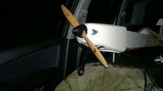

Мы снова в строю.У Жоры золотые руки.
и кок новыйй)) капот тоже красили?
#12 Июнь 14, 2012 01:52:26
Полеты на СНИИСХ 2012
капот тоже красили?
Нет ,он не постадал,а кок,нуFuntana,как все девчёнки,любит подарки.

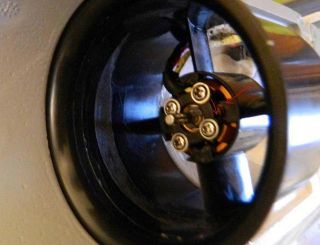

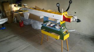

Сегодня были с Юрой на СНИИСХЕ.Погода - полная хрень ,иногда моросил мелкий дождик.Но всё равно Юра немного полетал на своём верте,а потом провели наземные испытытания А-10. Были перепутаны элероны.Реверсировал.На самых низких оборотах бежит по асфальту довольно шустро.Плохо, что нет тормозов- имеется большой выбег.Потом удерживая самолёт, дали полный газ и что -то произошло в импеллере.Вскрытие показало,что двигатель полностью оторвался от мотормаута.Это видно на фото
А причина оказалась в маленькой капле клея на роторе двигателя ,вот поэтому от нарушения баланса на больших оборотах двигатель и оторвался.Короче поставил новый корпус импеллера.
