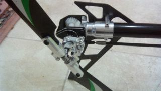

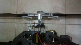

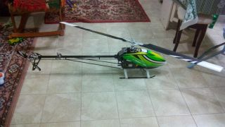

На первый взгляд даже порадовал, но после разборки огорчился ((
Вал в хвостовой балке кривой согнут дугой по все длине, и почему-то тоньше на 0,3 мм чем должен быть поэтому в подшипниках болтается короче выкинул его.
Собран как всегда тяп ляп болты на фиксаторе резьбы но почему-то не закручены до конца, наживили посадили на фиксатор и бросили ) Болтались все металлические детали ))
Опорные подшипники в хвостовых цапфах были поставлены наоборот из-за чего люфт был.
Основная шестерня и авторотации кривые гуляют по высоте )
На шестерне, что передаёт вращение от авторотации на вал, был вклеен один зуб очень удивило )
Не регулируется зазор между мотором и основной шестерней.
И все болтики ну что-то хлипковаты.

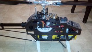

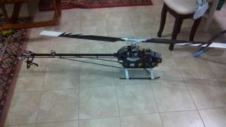

Итог:за 215$ и небольшого апгрейда на Алигновский запчасти (ориентировачно баксов 100) будет вполне отличный агрегат.

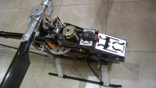

Был один минус почему-то смазали только одну шестерню и то место где она вообще не касается до других. Размазал там где нужно и стали тихонько и мягенько работать )
Мотор взял Scorpion HKIII-4035-500KV
