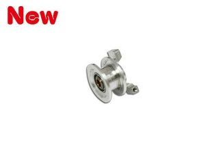

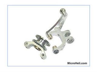

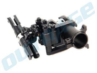

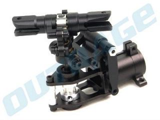

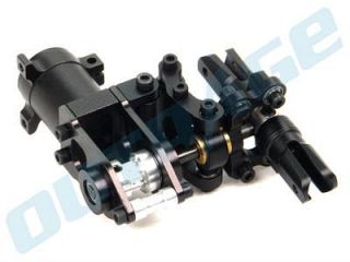

вот ссылка на данный девайс http://helidirect.com/microheli-dual-arm-bell-cranktail-pitch-slider-combo-trex-450-pro-p-13202.hdx [helidirect.com]

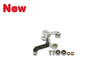

Еще некоторые моменты: Первое- при падении бывает ломается редуктор серв.Выход-замена на мини титанские шарики на качалке сервы,вместе с линками (При падении ломается линк,ну или просто соскакивает с шарика) и редуктор остается целехоньким.

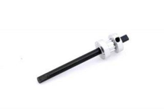

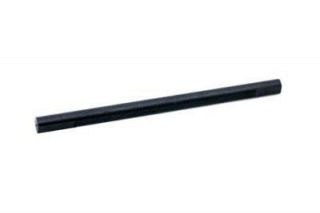

Второе- косается чисто v2 на межлопосной вал нужно одевать термоусадку(ставя ее между демферами) и нагривать,Вы избавитесь от износа демфероф,ну и голова станет пожоще.
