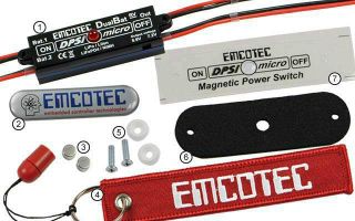

Привет всем. Подскажите пожалуйста кто какой усилок использует для серв. И с каких размеров модели его надо применять. Как-то мне говорил один человек,можно без усилка просто управляющий провод брать с приёмника ,а питание от акка или от бека? Кто -нибудь так делал и как это выглядит?Или может кому не сложно выложит сюда фото своего бортового питания.

Стоит, только не усилитель, а магнитоуправляемый выключатель со стабилизатором и поддержкой резервного питания
http://market.extreme-rc.ru/index.php?productID=1171 [market.extreme-rc.ru]
