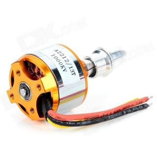

A2212 1000KV http://www.aliexpress.com/snapshot/6268051517.html [aliexpress.com]

Для моего коптера требуется новый двигатель, может знает кто, можно ли в Ставрополе приобрести такой. A2212 1000KV 13Т .

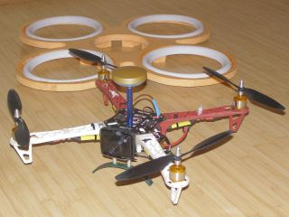

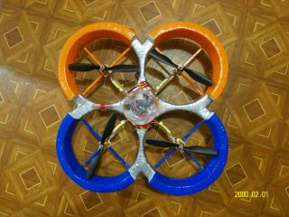

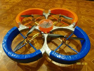

Первый корпус квадрика был изготовлен из алюминия и текстолита, оказалось, что для новичка это не лучший вариант т.к. винты полностью открыты. Переломав десяток винтов, задумался о переделки корпуса и вот что получилось.
Корпус выполнен из пенопласта и деревянных реек. Для тренировочных полётов, самое то, что надо. Падал с 20 метровой высоты при первых испытаниях, обошлось пару трещинами которые ремонтируются на раз.
Файл: MPEG0009.avi 13.7 MБ
Получился не убиваемый танк с полётным весом 1300гр.
После многочисленных неудач научился перематывать двигало, так что в будущем планирую перемотать движки под винт 6*4.5 т. к думаю что с помощью этого увеличить полётной время в два раза и уменьшить полётный вес .
Следующий корпус буду делать также с защитой для винтов из тонко нарезанных деревянных реек склеенных на ПВА. Заказал на Али комплект FPV. Делаю ставку на прочность и надёжность.
