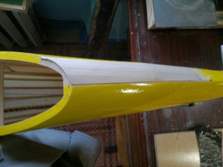

Су 29, 2260 мм. и 3W56iB2

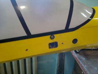

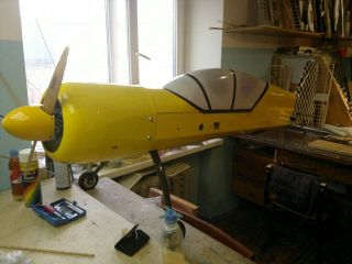

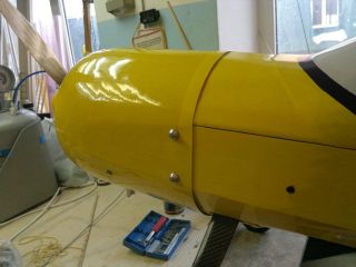

Гаргрот пришлось переделать.С первого раза не получилось.

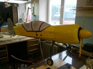

#2 Янв. 10, 2016 16:52:58

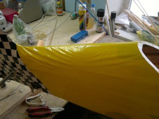

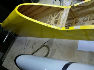

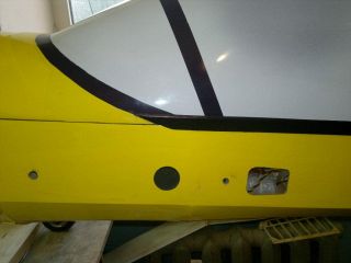

Зато получилось со второго!
Зашкурено.
Примеряно.
Обтянуто.
Фонарь лёг в те же места ,его крепление подгонять не пришлось.
Край капота обтянул плёнкой.Заодно подтянул плёнку “по кругу”.
Вид справа, вид слева - замечаний нет
Ждём погоду!

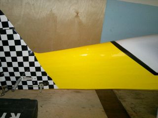

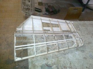

#3 Янв. 10, 2016 17:35:39
замечаний нет

#4 Янв. 10, 2016 17:50:32
Отражение от стола и неравномерность освещения.Или Я плёнку перетянул.
Отредактировано jukov26 (Янв. 10, 2016 17:53:21)

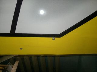

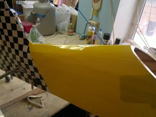

#5 Янв. 10, 2016 18:27:40
Ну прямо одуванчик!

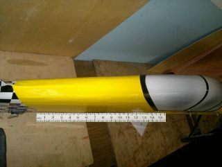

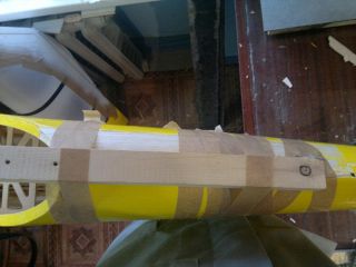

#6 Фев. 13, 2016 16:57:12
Я плёнку перетянул
Исправил.
Пришлось установить распорку.
Отредактировано jukov26 (Май 16, 2016 14:37:54)

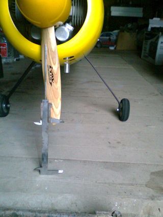

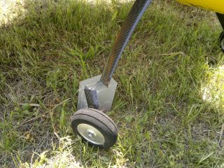

#7 Май 4, 2016 18:30:20

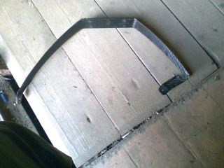

Ну не люблю Я карбоновые стойки!
Красивые ,но хрупкие!
Вот и хрупнули!Не лечится.
Отредактировано jukov26 (Май 4, 2016 18:30:52)
#8 Май 4, 2016 18:33:36

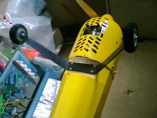

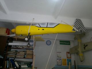

Проверенный дюраль - это другое дело.
Примерка.

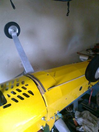

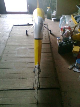

#9 Май 4, 2016 18:47:44
Подгонка ,“покраска” и установка.
Отредактировано jukov26 (Май 5, 2016 07:00:27)
#10 Май 4, 2016 18:49:24
Проверка “клиренса”.
#11 Май 11, 2016 11:45:25
Starshina
Зарегистрирован: 2014-09-08
Сообщения: 222
Репутация: +  10  -
Серега всегда бывает наоборот все в дребезги, а колеса как новенькие.
Да насколько я знаю замер, как ты выражаешься клиренса нужно делать выставив в горизонт фюзеляж. Минимальный размер расстояния от винта до поверхности должен быть равен диаметру колеса.
#12 Май 12, 2016 22:42:37
Starshina
Спасибо, Жень ,если честно, не знал.И стойка совсем из другого проекта ,но подошла, правда немного перегнул. Облётано и винт цел.
Отредактировано jukov26 (Май 12, 2016 22:45:18)
#13 Май 12, 2016 22:55:17
Starshina
Сообщения: 222
Репутация: +  10  -
Серега все стараются выше стойки изготовить, чтобы не ломать винты, при неправильном заходе на посадку.
А зачем самолет переделывал. Он же у тебя нормально был изготовлен?
#14 Май 12, 2016 23:15:57
Starshina
Стойка крякнула ,карбон однако.Самоль не переделывал.Подогнал стойку от другого проекта.

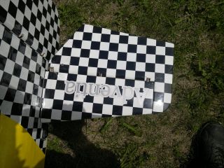

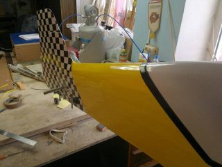

#16 Май 15, 2016 20:00:23

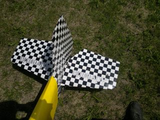

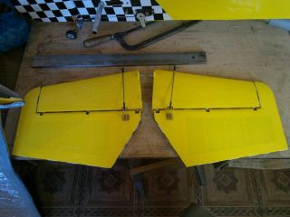

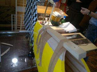

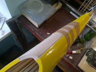

Исправил ещё одну ошибку конструктива.
Компенсаторы руля высоты несколько выступали относительно стабилизатора. Раздражало.
Вспомнил как оно сделано.
Вскрыл плёнку ,подравнял бруском(снял 4-5мм) ,подклеил бальзу и обтянул.
Раздражать перестало!
Отредактировано jukov26 (Май 15, 2016 20:05:51)
