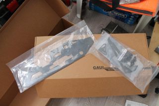

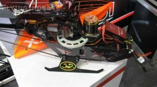

Первое-сделали ниже ротор,тобишь ближе к хвостовой балке-удалось
Второе сделать жоскую раму-удалось, при подении толком ни че не стродает,а в некоторых случаях

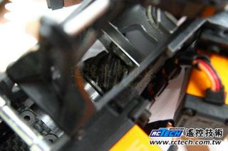

акку просто вываливаются из рамы.
Третье минимум шестерен-удалось(на фото видно)
Четвертое сделать вес верта меньше-спорный вопрос,тдр расчитан под определенный
мотор,акку,регулятор и бек поэтому и легок.
А вот Gaui расчитан под мощный мотор (главная шестерня mod1,2?,100 зубов)
Адские обороты в 2500- передатка на хвост равна 3,вместо 4,2-4,8 дабы эффективность падает.
АККУ - 6000mAh потому что мотор прожорлив да и чем выше обороты тем больше напруга.
В итоге полетный вес состовляет от 5-5,7кг
Ну и фото:

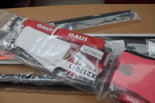

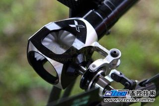

Первое хвост-если хвостовой хаб гнутый то монжно увидеть невороужонным глазом
| Увеличить |

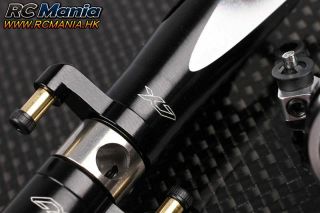

Слайдер хвоста с двумя опорами
| Увеличить |

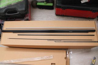

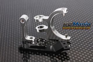

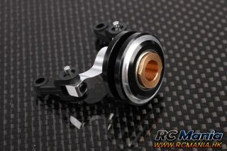

Качалка хвоста
| Увеличить |
Сам хвост легко ремонтируется и крашеустойчив
| Увеличить |

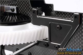

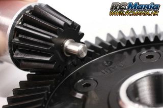

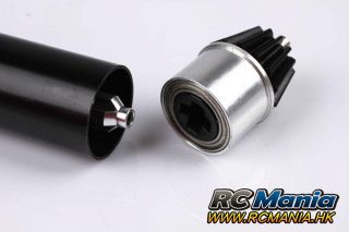

Косозубые шестерни на хвосте тоже большие
| Увеличить |

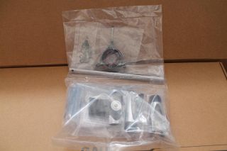

Привод хоста
| Увеличить |

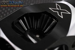

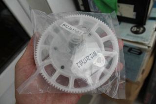

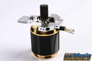

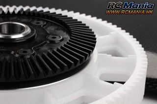

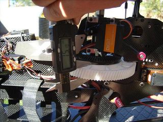

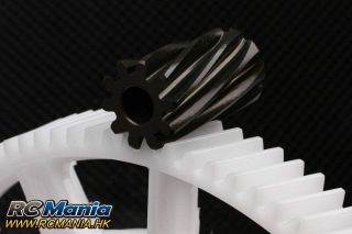

главная шестерня-косозубая и под mod 1,2
| Увеличить |

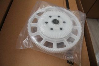

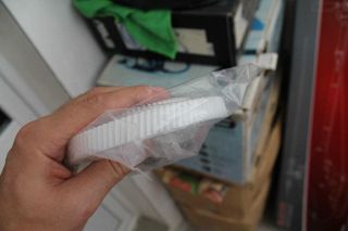

Две шестерни вместе
| Увеличить |

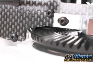

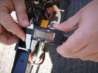

Высота шестерни
| Увеличить |

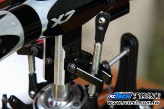

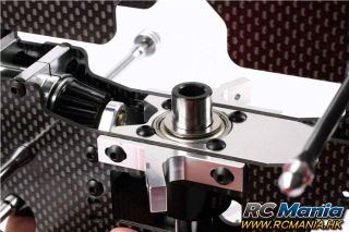

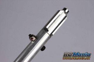

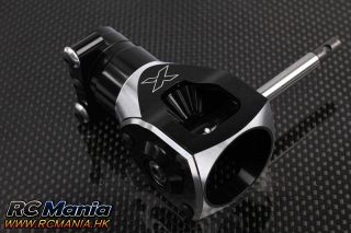

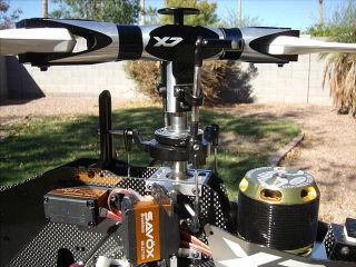

Основной вал 10мм в диаметре вместо 12-меньше нагрузка при краше на конструкцию
автомат перекоса под флайбарлесную систему(китов с флайбаром не будет)
| Увеличить |

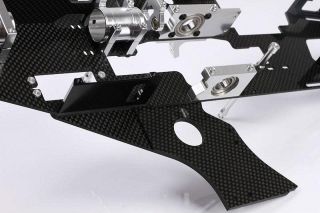

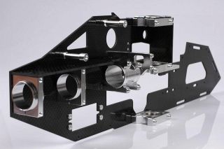

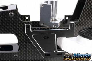

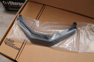

Нижняя часть рамы отдельна от верхней
| Увеличить |
| Увеличить |

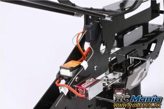

Толстая рама
| Увеличить |

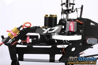

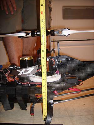

высота верта
| Увеличить |
Сервы с прямым приводом
| Увеличить |
