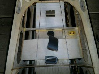

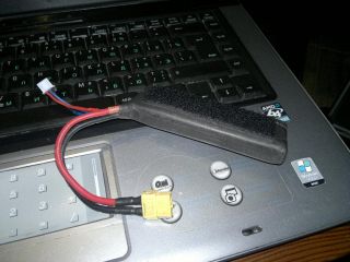

Вот на этом самоле
В месте крепления акка борта(разъём вклеен)
Выпал разъём этого акка.Или от вибрации ,или мой косяк.
В итоге всё в порядке, самоль цел и на земле разрушений нет.Но мне и всем урок.

Все понятно ! нужно фиксатор одевать на разъем … или что то типа того !!!

Фартовый ты парень ! Но Стрессяку хапанул ! А хт60 надо расклинить : четырехлепестковую “розочку”, шоб с усилием садилась. 100 пудов это вибрация выплюнула его, а его ты до конца воткнул, я уверен
Надо как у Терминатора : запасную систему питания. Или автоматический спасательный парашют с пиропатроном, как у десантных войск

или защелки какие придумать…
Я думаю, что не надо вклеивать “папу”, вибрация передаётся жестко.
