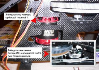

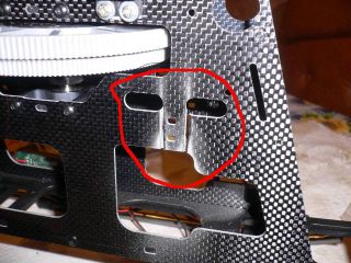

Хотелось бы услышать мнение опытных коллег! Для установки на раму ХК 600 дрыгателя НК-4025-630KV требуется подпилить раму так как он немного больше.
Увеличить
ВОПРОС! Не порвет ли раму если её подусилить вот таким способом?

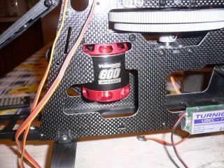

Вот так изначально
Видели бы вы мою раму с гораздо более мощным мотором….)))))))) Не порвет, все нормуль! Можно ничего не подпиливать, а просто шайбы подложить.

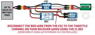

Всем доброго времини суток! Я не понял на этом фото зачем отключать красный провод!
Подскажите кто в курсе!

Как показала практика, отключать ничего не надо) А так это делается для того, чтобы небыло дополнительного питания регулятора, у него есть свое встроенное питание на себя.
#14 Фев. 19, 2012 10:03:21
Вопрос-ответ по 600 классу

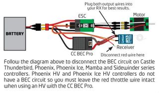

На квадриках (при мозгах FY90Q)настоятельно требуют отключить красный провод .
· FY-90Q может безопасно работать от 4 до 6 Вольт ввода.
· Если ваш ESC имеет внутренний Бек, вы можете для питания
FY90Q и приемника через любой из связи ESC (ESC 1 до ESC 4).
· ОЧЕНЬ важно: Следует использовать только один источник питания Бек. Если все четыре ЭСК
Внутренняя Бек, выбрать только один для питания. Отключить красный провод (положительных) другие
Отредактировано Vikto50 (Фев. 19, 2012 12:44:33)
#15 Фев. 19, 2012 11:23:20
Нельзя подсоединять 2 бека паралельно если сами беки на это не расчитанны, потому что получается что они будут питать друг друга, для этого есть специальный повер свитчер, который выбирает на каком беке напряжение лучше и запитывает всю электронику.
А вообще многие подсоединяют, и не жалуются, но я бы не стал так делать.
#16 Фев. 19, 2012 11:46:53
Причем тут два бека? Серия регулей HV не имеет встроенного бека, они (регули HV) сами себя питают через силовые провода.
#17 Фев. 19, 2012 12:19:09
Ну тогда я не вижу причины по которой нужно этот провод вытаскивать.
#18 Фев. 19, 2012 14:09:53
И я о том)

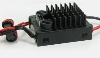

Ну ещё потерзаю мастеров!

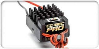

Приглядел вот этот BEC:
Что скажете?
И вот его подключение:
Два провода в приёмник! А зачем что то не нарыл!
#20 Фев. 19, 2012 19:21:09
Отличный бек) больше добавить нечего))))
Два кабеля питания идут для дополнительного питания приемника, типа надежнее. Хавает тока с одной распайки, никакого дуалбек там нет. Как показала практика за глаза хватит и одного шнурочка. Я пользую чуть меньше бека, СС10А, стоит дешевле, размер с два ногтя, вес…- воздушный))) работает на ТДРексе отлично, питаю его через Y переходник от 6эс.
