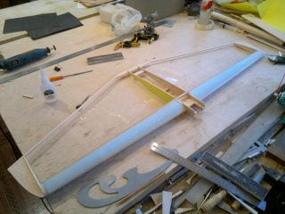

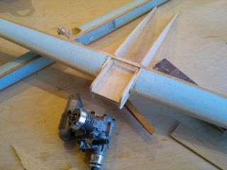

Бойцовка ,такая же как на кордах, только без них.

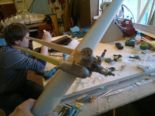

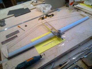

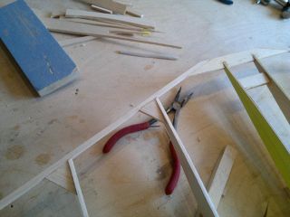

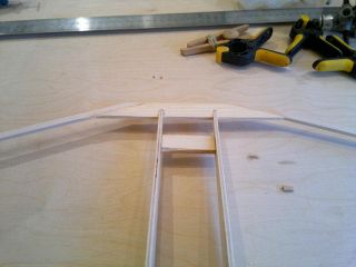

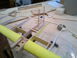

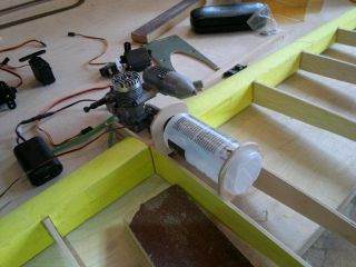

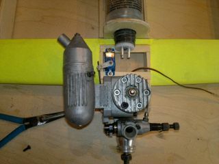

Есть наброски на 4кубика…
Погоды нет продолжаем “набрасывать”.

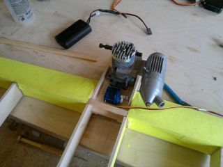

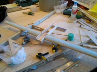

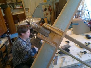

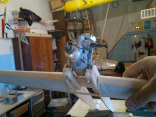

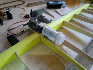

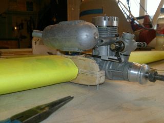

Подгонка, сборка на сухую и склейка моторамы и пилона.
Примерка мотора.

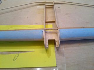

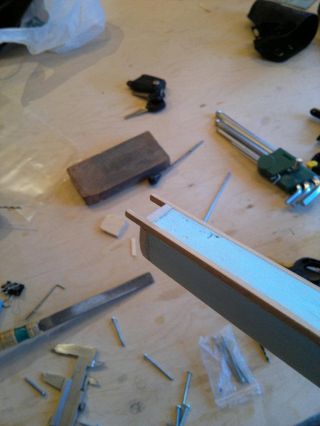

Изготовление площадок под законцовки.
Вклейка с контролем углов.
Подгонка силового каркаса и задней кромки.
Отредактировано jukov26 (Март 17, 2015 08:31:10)

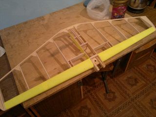

#8 Март 16, 2015 19:31:34

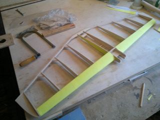

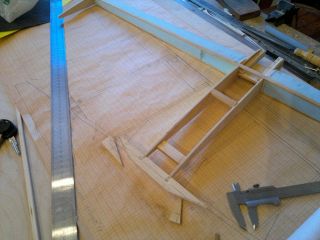

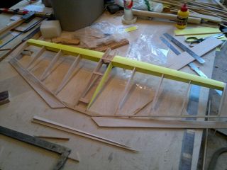

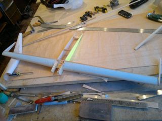

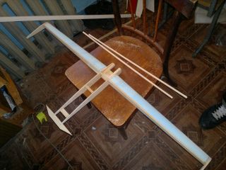

Сборка каркаса.
Осталось вышкурить.

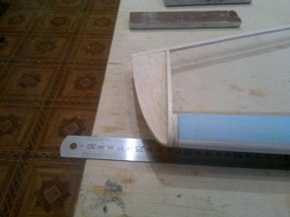

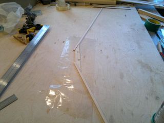

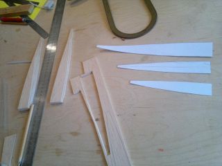

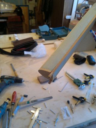

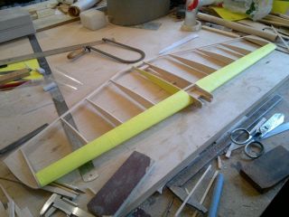

#9 Март 17, 2015 17:41:08

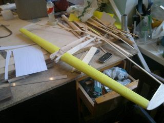

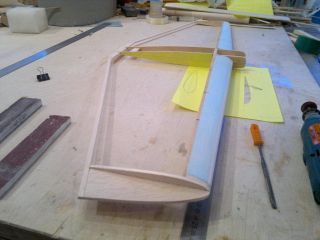

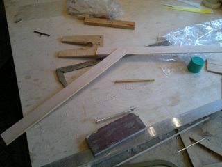

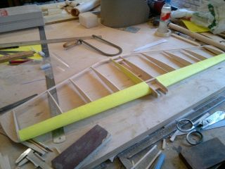

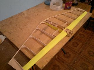

Продолжаем.

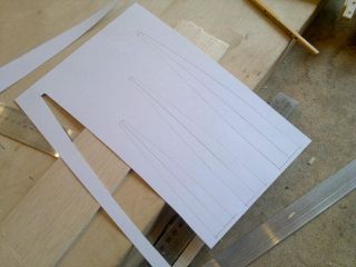

Секретный супер-пупер профиль.
Лобик стал жёлтым(бумага).
Раскладка и подгонка.
Склейка.
Заготовки под элевоны.
Отредактировано jukov26 (Март 17, 2015 17:42:56)

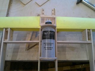

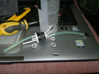

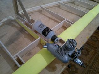

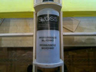

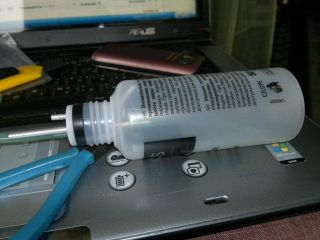

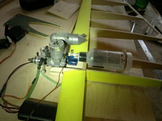

Бак подобран и подготовлен.
Фурнитура стандартная
Ёмкость 120мл.
Остаётся установить на модель.

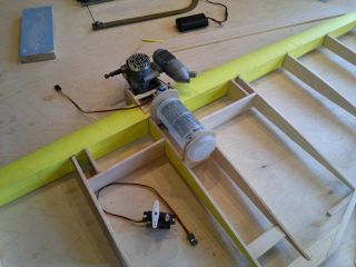

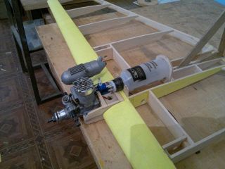

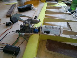

Установил.
Но мне почему, то кажется, что возможность регулировки газа все же не лишняя. в бою понятное дело, что полный газ, а обычных полетов в стиле ЛК регулируемый газ это самое то.
По просьбе Олега.Как вариант. Установка сервы газа.
Окончательный вариант установки сервы газа.
Отредактировано jukov26 (Март 18, 2015 19:38:32)

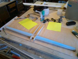

#19 Март 18, 2015 19:22:09

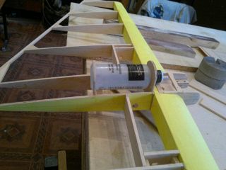

Контейнеры для серв элевонов.
Направляющие для установки съёмного РН.
К обтяжке всё готово.
Отредактировано jukov26 (Март 18, 2015 21:40:41)
