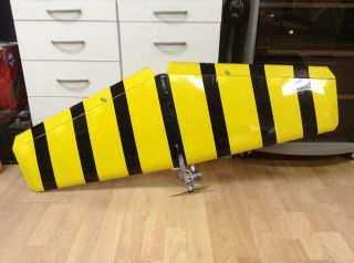

#5 Апрель 6, 2015 19:23:43
Бойцовка ,такая же как на кордах, только без них.
Юрий!
Это же реклама Билайн. telephone

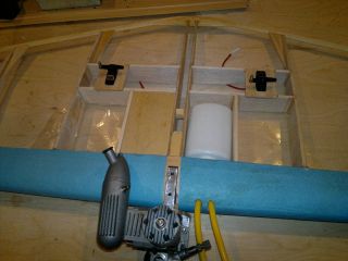

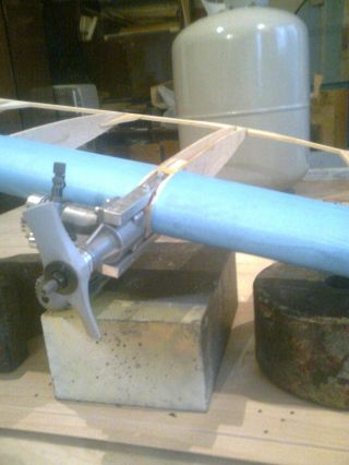

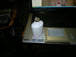

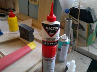

#7 Апрель 6, 2015 21:05:07

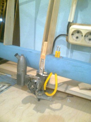

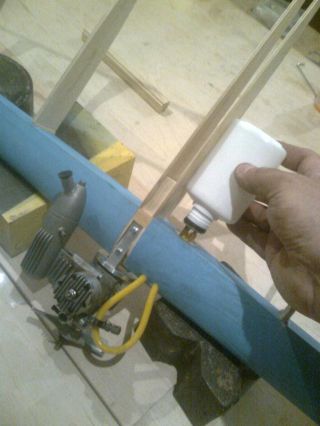

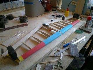

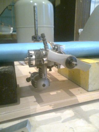

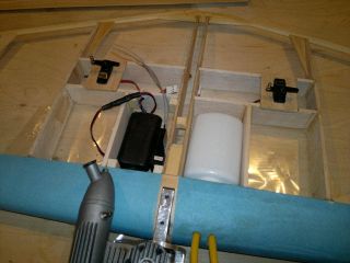

Бак - 100гр.
Пробка - стандартная,
ёмкость от бытового масла(топливо её не ест)
Отредактировано jukov26 (Апрель 6, 2015 23:26:24)

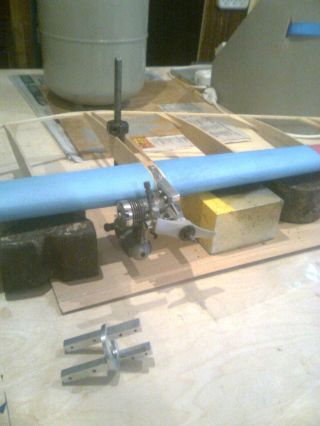

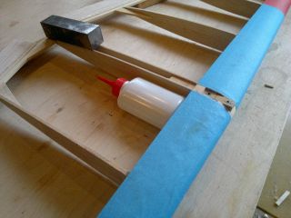

#8 Апрель 6, 2015 21:06:34

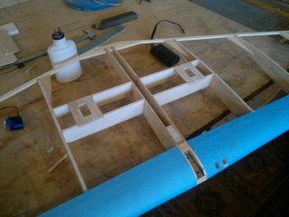

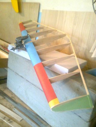

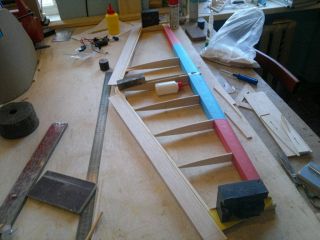

Примерная компоновка с вертикальным и горизонтальным расположением цилиндра.
Отредактировано jukov26 (Апрель 6, 2015 21:08:07)

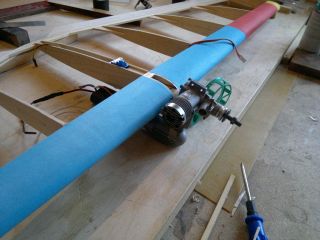

#9 Апрель 8, 2015 21:15:04

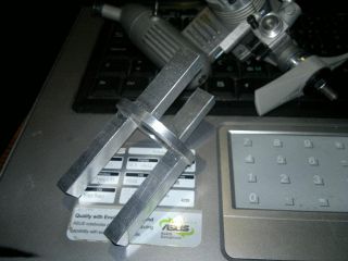

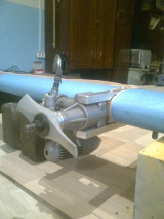

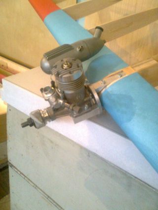

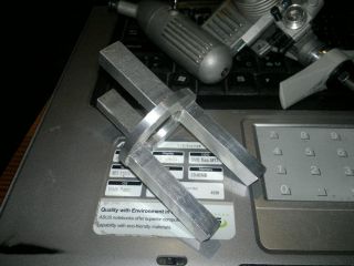

Моторама от DimKa-Hobbi.
Осталось рассверлить, укоротить и установить на место.

Пропеллер не сильно укоротил?
#11 Апрель 8, 2015 22:07:40
Это кто то из зависти укоротил
#12 Апрель 8, 2015 22:42:27

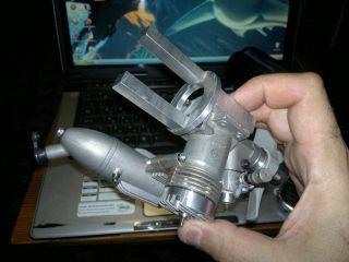

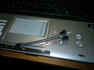

Это не пропеллер, это массо-габаритный макет его ступицы.На этом типе мотора без пропеллера болтается коленвал и хаб(не опасно ,но раздражает).Вот из сломанного пропа и изготовил, чтобы лопасти не мешали подгонке моторамы.
P.S.Спасибо за испытание мотора.
Отредактировано jukov26 (Апрель 8, 2015 22:56:07)

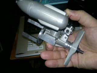

#13 Апрель 9, 2015 21:10:16
Установлено!

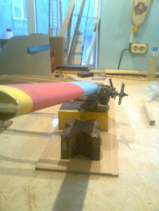

#14 Апрель 9, 2015 21:13:24
Наброски крепления с горизонтальным расположением цилиндра мотора.
Не понравилось.Поставлю вертикально.
Отредактировано jukov26 (Апрель 9, 2015 21:14:35)

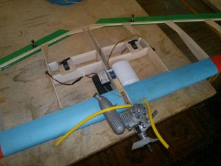

#15 Апрель 9, 2015 21:28:12
Заодно и место для бака нашлось.

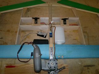

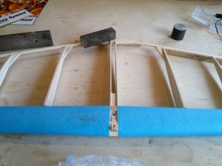

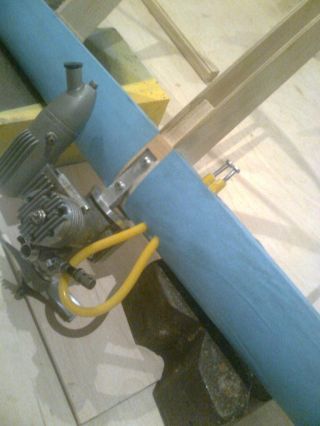

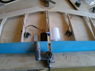

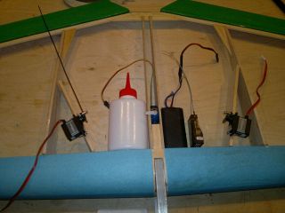

#16 Апрель 10, 2015 21:21:05

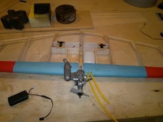

Концепция незначительно поменялась.
Почти готово.

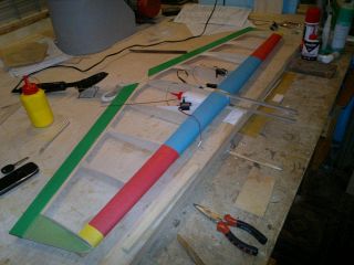

#17 Апрель 11, 2015 22:47:03
A стервы почему стоят симметрично, а не зеркально?umnik2
#18 Апрель 12, 2015 20:15:57
Ой, побежал исправлять!
