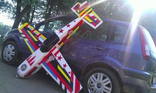

. Регуль 70А
С такими токами АКБ должна быть не менее 4ah.
Это китайцы пишут 70, а в реале 60 А где-то держит. Регуль Очень хороший, давно летаю только на нем. Акк. 3Ач
Мотор в максималке жрет 50А(полный газ, когда самоль неподвижен), для полета по горизонту летаю на 1/4 газа, т.е “блинчиком” минут 12 спокойно на акке 3Ач 3s. А если грамотно его загнать на высоту то и все 15 мин. Как он планирует и держится в воздухе видно на видео: с высоты 25см преодолевает метров 10-12(см посадку)

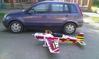

Вчера перешел с 3 на 4s. Тяга стала 2.9кг При 1.8кг полетном. Мотор ревет как Формула 1!!!! Звук пролетающего мимо-РАКЕТА!!!! Я ДОВОЛЕН!!!!А новый мотор даже на 25 г легче предыдущего! Делаю потихоньку 2.7м………

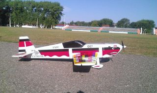

#6 Июль 6, 2015 21:43:05
smih
Из: с. Донское -Став
Зарегистрирован: 2014-06-19
Сообщения: 582
Экстра-300

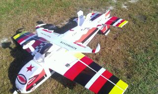

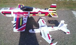

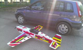

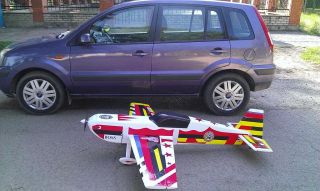

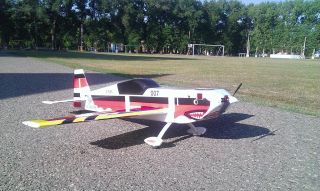

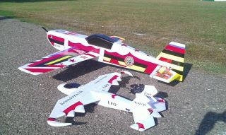

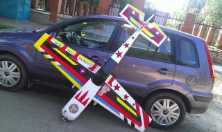

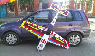

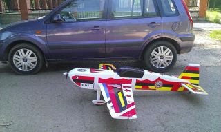

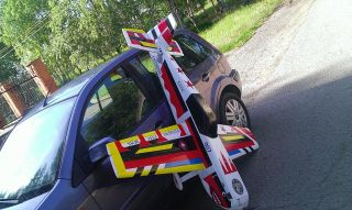

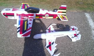

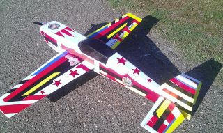

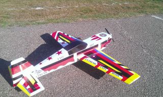

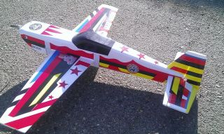

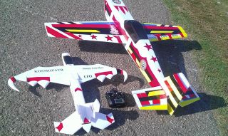

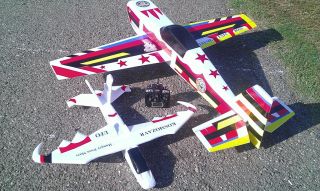

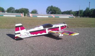

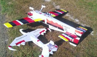

Аппарат 2.7м уже готов…..odnoklassniki.ru/profile/517708756984/album/803089297912 Полетный вес 2.65кг. Тяга 3 кг. 4s. 3548 1100kv. Наслаждайтесь!!! Извините фотки не смог сюда закинуть со смартфона….
Отредактировано smih (Июль 6, 2015 22:00:07)
#7 Июль 7, 2015 15:32:37
smih
Сообщения: 582
Экстра-300
smih
Сегодни добавил фотки. Самолет в сборе, Шикарен, не продам, даже не умоляйте и не звоните мо ночам….

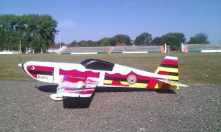

Крыло Экстры-300 195см. Снабдил СВЕТОДИНАМИЧЕСКОЙ самодельной установкой на светодиодах(собрал мультивибратор) . Светодиодные ленты расположены сверху возле передней кромки (красный, синий СТАТИКА) и соответственно снизу, но уже ДИНАМИКА. Кстати сверху также включены моргающие 6-тисантиметровые отрезки. Крыло также снабжено габаритными светодиодными лентами (холодный и теплый белый) , что позволяет “не заблудиться в полете”. У одного из местных ДПСников увидившего “такое” стало “плохо с самочувствием”, (он позже мне рассказывал), он типа думал НЛО . Мужик, ехавший на жигулях дал “стоп-кран” когда самоль заходил на посадку моргая красным-синим, думал шо “летающая ДПС” объявилась, потом выругался матом и поехал дальше. Полет проходил в 100м от трассы на высоте до 80м. в полной темноте

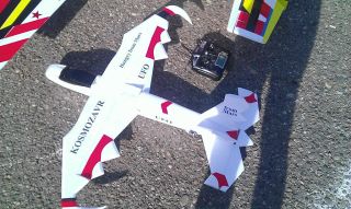

#16 Фев. 25, 2018 22:37:02
Nikita
Зарегистрирован: 2018-02-25
Сообщения: 1
Экстра-300

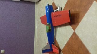

Добрый вечер! А я новичек смостерил самолет из подручных средсв.
