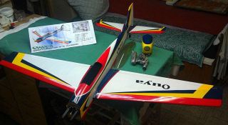

Купил зимой на форуме данный самолет размахом 1,4 м для тренировок возле дома. Теперь потихоньку занимаюсь его переделкой и доработкой.
Основные моменты модернизации:
1. Переделка из ДВС в электро.
2. Увеличение площади рулевых поверхностей.
3. Установка закрылков (хочу поэкспериментировать).
4. Ну и так по мелочи.
Потихоньку буду выкладывать фотки и комментировать процесс.

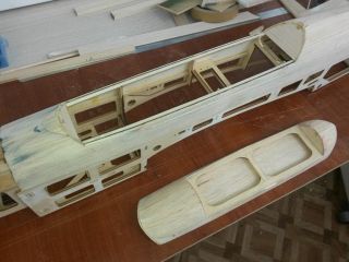

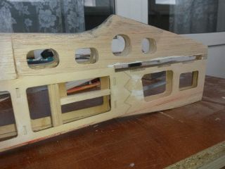

Первым делом была удалена вся пленка и демонтированы стабилизатор, киль и все рулевые поверхности.

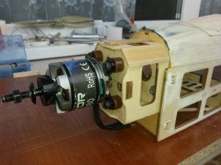

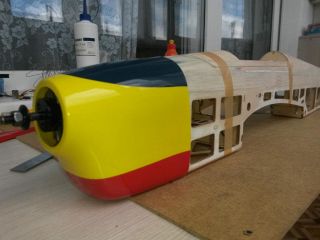

Изготовлена и установлена моторама под электро двигатель.
Сделана съемная часть фонаря для установки силовой батареи. Соответственно в районе выреза боковины фюзеляжа усилены карбоном и рейками. Удалена вся штатная система управления (тяги, кабанчики).
В хвостовой части фюзеляжа сделаны облегчения, а внизу наплыв в районе установки хвостового колеса.

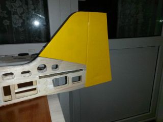

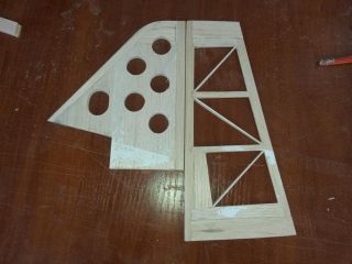

Увеличены площади киля и руля направления. В киле сделаны облегчения.

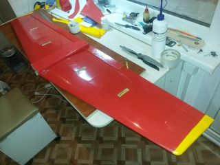

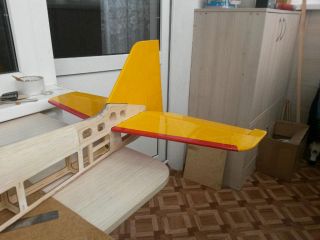

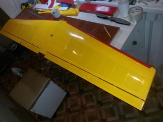

Обтянул крыло и вертикальное оперение.

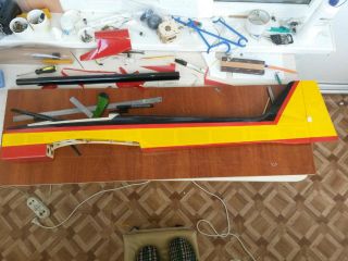

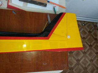

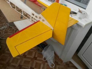

Обтянуто горизонтальное оперение.
Первая примерка капота.

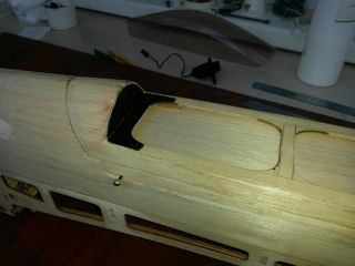

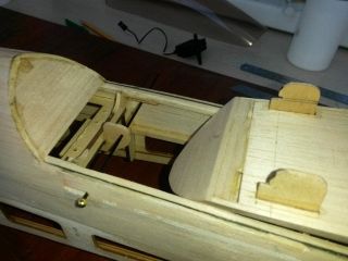

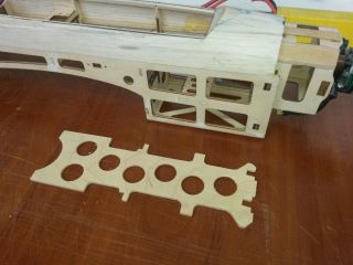

Выпилил площадку дла крепления АКБ.
В интернете нашел интересный вариант защелки крепления фонаря и воплотил его в жизнь.

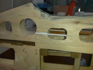

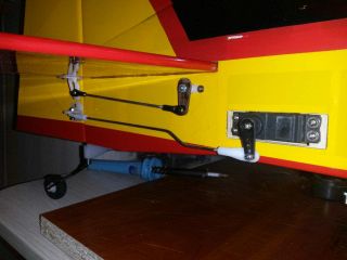

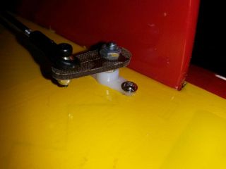

После не долгих танцев с бубнами вычислил линию движения тросовой проводки РН и вклеил пластиковые трубочки в точке выхода тросика из фюзеляжа.

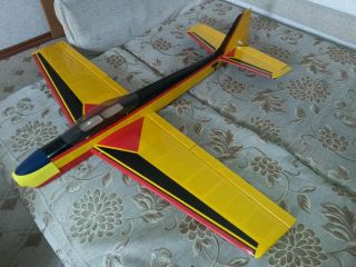

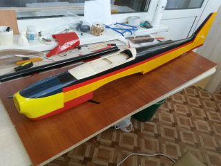

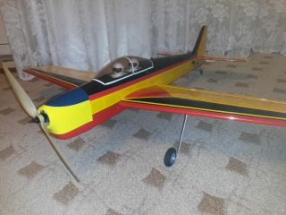

Обтянул фюзеляж, осталось обтянуть съемную часть фонаря, ну и капот подлежит перекраске.

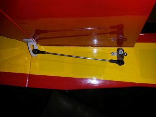

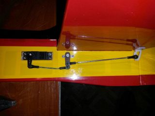

После долгих мучений по поводу системы управления рулем высоты решил сделать как на EXPO-3D
В качестве подшипнмков скольжения оси использовал качалки от девятиграмовых машинок.

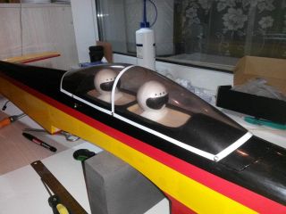

Экипаж занял свои места согласно купленным билетам.

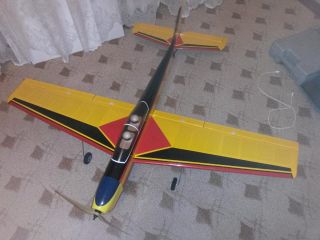

Сегодня собрал самолет воедино для проверки центровки. Пока переделывал самолет, боялся, что в электро варианте получится задняя центровка. А в итоге получилась сильно передняя. Пришлось машинку руля направления в срочном порядке переносить в хвостовую часть.
После этого центровка почти встала на место. Дальнейшие регулировки после облета, который после доводки нескольких нюансов можно будет совершить через пару дней. Взлетный вес получился 2300 гр.
Основные стойки шасси пришлось заменить на более длинные.
