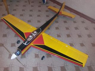

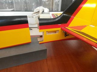

Переделка пилотажки Уя.
Сегодня был совершен облет. Совершено три тестовых вылета. Была выявлена кучка недостатков, главным из которых явилась передняя центровка. 25 гр свинца на хвост (больше с собой не было) проблему до конца не решили. Придется выкидывать мотораму и делать новый капот. Проведены следующие замеры:
1. Взлетный вес 2300 гр.
2. Тяга 3400 гр. (на затяжной вертикали хватает в пределе, на вертикали с бочками не хватает).
3. Мощность двигателя T-MOTOR АТ-3520 KV880 составила 1060W.
4. Максимальный ток 75А.
5. Батарея 4000Ah 4S, за 6 мин пилотажа средней активности было съедено 3300Ah, т.е. на весь комплекс может не хватить.
6. Винт 14х7.
Теперь о летных характеристиках.
1. Даже увеличенного руля направления мало.
2. С управляемостью по крену проблем нет.
3. По высоте и направлению нужно убрать экспоненту.
4. Наличие отдельных закрылков ЗНАЧИТЕЛЬНО снижает посадочную скорость без потери управляемости по крену.
5. Почувствовал некую прямолинейность полета.
Пока все, ушел в работу, продолжение следует…

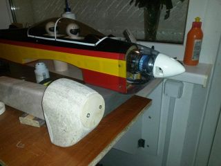

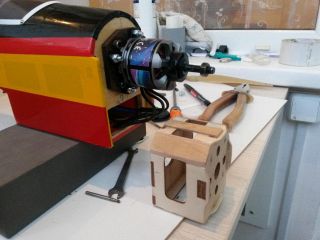

Моторама снята, мотор переставлен, ждем погоды для повторных испытаний.
Отредактировано samodelkin (Май 4, 2015 19:18:39)
#4 Май 8, 2015 18:08:35
Зарегистрирован: 2012-08-11
Сообщения: 537

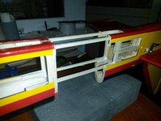

Путем злостного хирургического вмешательства (из наркоза только пиво), была отделена хвостовая часть с целью ее удлинения. К сожалению другого разумного способа победить жестокую переднюю центровку я не придумал.
#5 Май 8, 2015 20:13:51
Вандал!
#6 Май 8, 2015 21:10:20
А почему сразу не проверил развесовку до обтяжки модели, что бы не пришлось кромсать или пивасика не хватило?
Отредактировано Pavel (Май 8, 2015 21:11:22)
Центровку проверял и до обтяжки и после. Теоретически все было в рамках дозволенного, но практика (облет) показала иной результат.
Хвостовая часть удленена на 9 см. Самолет вновь приведен в летное состояние. Ждем выходных и летной погоды.

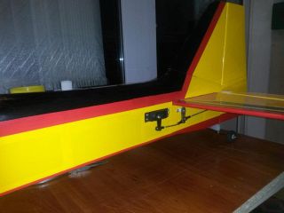

Очередной облет показал, что эта сволочь (центровка) оказалась все равно немного передняя. В связи с этим серва руля направления вернулась в хвостовую часть фюзеляжа. Теперь все должно быть в норме. Примерка капота перед покраской.

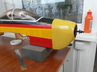

На капот нанесен первый слой краски.
Вчера сгорел регулятор, по этому дальнейшие испытания отложены на не определенное время и модель не будет участвовать в соревнованиях 30 мая.
