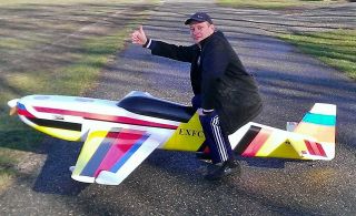

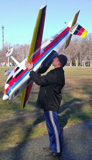

Всем Привет ! Причиной аварии стало то ,что на самолет сели с верху когда позировали на камеру перед взлетом ! Я слышал хруст но не придал этому значения: киль надломился СКРЫТНО. На стадионе был ветер , дул в спину 4 М С а на высоте 6 и поэтому во время бочек на высоте напор воздуха раскачал киль и он вывалился а за ним и стабилизатор. *Умникам которые пишут , что машина не скоростная советую пересмотреть видео и понять что облом хвоста был ниже максимальной по клипу СКОРОСТИ! Карбон тут не нужен пена в скотче работает на УРА Я просто удлинил деревянные штырки киля ! Самолет уже восстановлен на 70 процентов на ВТОРОЙ ДЕНЬ ПОСЛЕ КРАША !!!!!! ДЕРЕВЯННОМУ БЫЛ БЫ ВАЩЕ ПИСЕЦ а у моего даже ЛОНЖЕРОН ЦЕЛ !!!! Мотор был в резонансе с дюралевой моторамой !!! ВИНТ НЕ ТОТ
и кому вы советы тут даете, МНЕ ???? Я МОДЕЛЕЙ ЛЕТАЮЩИХ ПОНАСТРОИЛ ТЬМУ !!!! так что карбон и стрингерочки свои вклейте в своих сайгаков
