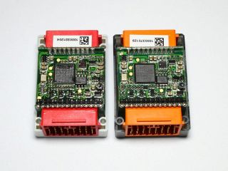

Начинка то все равно разная.
Разобрали посмотрели – внутри изменение только одно это на задней крышки сделан контейнер для датчиков.
Проц одинаковый.
Есть ещё разница в цвете корпуса ,наверно это очень дорогой пигмент для окраски отсюда и цена соответствующая .

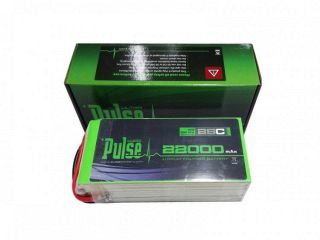

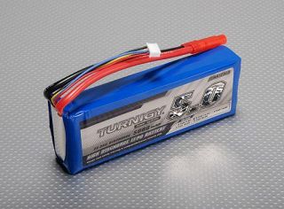

Всё дело Алексей в ТЗ. Какие задачи вы хотите реализовывать собрав коптер. Видео съёмка тоже бывает разной. Может вы грузы какие перевозить думаете и ещё что. Общий для всего вы можете построить, но бюджет будет Голливудский. Не только в мозгах коптера его сила, но и в том какие у него аппетиты! От этого зависит продолжительность полётов. Какими акками собираетесь пользоваться?
Такими?
Или такими
Тут нюансов столько, что многочасовые лекции требуются
