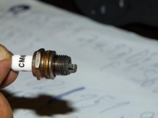

molodoypilot43godaBlagodarniyОлег, сделай фотку свечки.
а там вот это кино…

RaitНе только.
То, насколько сильный нагар, говорит о степени переобогащения рабочей смеси.
Причины кроются в том, что карбюратор неправильно отрегулирован,
RaitНикто и не спорит.А причина перегрева?
Сопровождается данное явление повышенным расходом топлива.

Вовремя хватился.Исправимо.
RaitТак я его забогатил или забеднил???

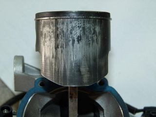

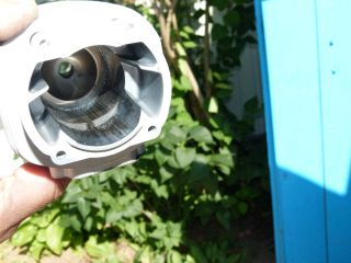

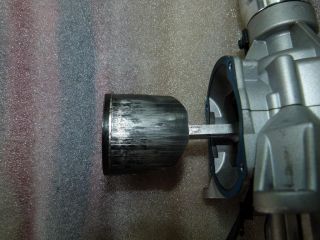

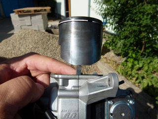

RaitТам переобагощением и не пахло.. Сильные задиры на зеркале цилиндра со стороны глушителя. Важный признак, что задиры не по всей поверхности, а именно со стороны глушителя. Там самая горячая зона, поэтому задиры из-за перегрева появляются в первую очередь именно там. Еще один признак — перенос металла с поршня на зеркало цилиндра
а как определил перегрев…при переобогощение смеси врят ли…
