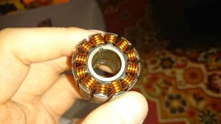

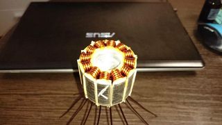

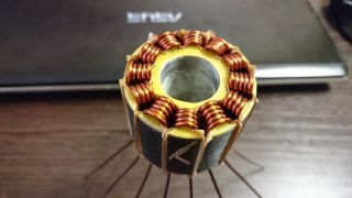

Кирилл, у меня получилось намотать на мотор провод 1.7 мм но правда только 4 витка, 5 не получится, будут упираться в соседний виток. Использовать такой мотор нельзя, это я и так понял. Слишком высокое КВ будет. А проводом 0.4 пока не получается уложить последние витки, 5 и 6. Надо потренироваться.

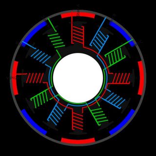

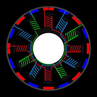

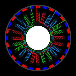

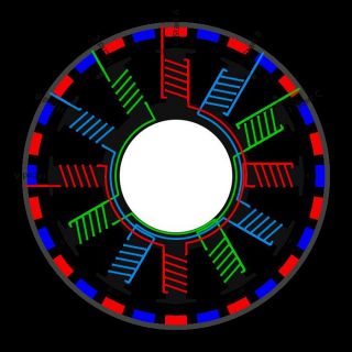

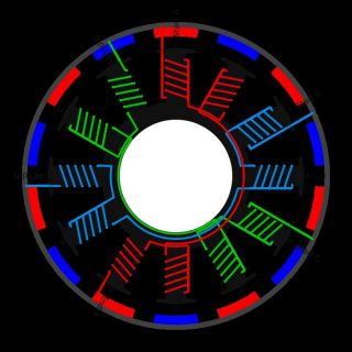

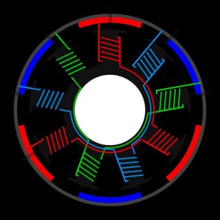

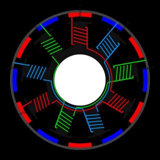

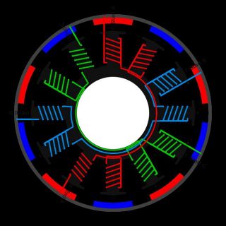

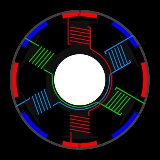

Готовые примеры по типу намоток зубья\магниты (немного рассекречиваем ремесло)
6n8p
мотается ABCABC
9n6p
мотается ABCABCABC
9n12p
мотается ABCABCABC
12n8p
мотается ABCABCABCABC
12n10p
мотается AabBCcaABbcC
12n14p
12n16p
24n28p
мотается AabBCcaABbcCAabBCcaABbcC
12n28p (LRK-т.е. через один зуб)
мотается AbCaBcAbCaB
Чтобы понизить КВ, соединяем звездой (Y) любые 3 конца справа ИЛИ слева, итоговое КВ = D \ 1.732

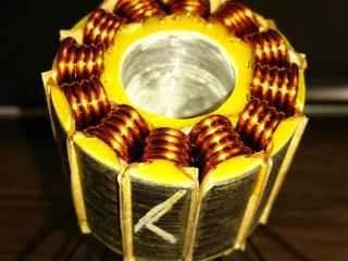

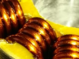

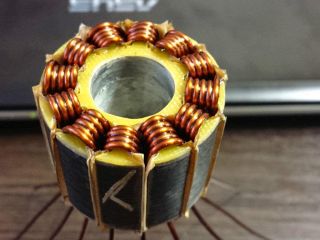

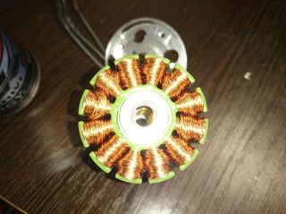

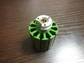

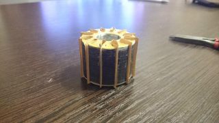

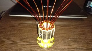

Мотанул свой мотор. Пришла пора)) Столько падений без последствий….не каждый переживет (обмотка). Заменил подшнипники…по 25р за штуку-вклеил на циакрин. Вал уже имеет выработку со старых подшипников-нужна замена, в идеале на XL для 3го подша. Мотанул с 500 до 540кв, теперь вертуха будет жечь еще пуще! Ну и баксов 25 сэкономлю на пиньене 12Т Провод 1.5mm 5+4 YY.

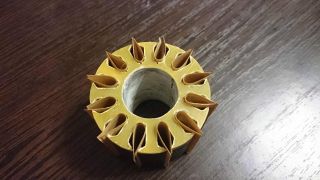

Подготовка изоляции статора к намотке
Отредактировано levon_2005 (Ноя. 15, 2015 23:16:32)

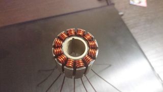

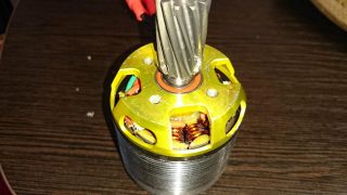

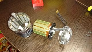

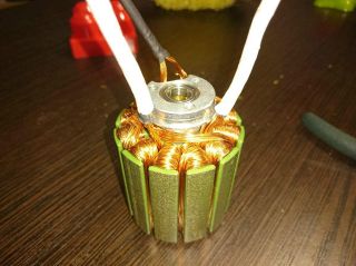

Поступила пира 600-12 на перемотку. Сходу обнаружил КЗ в моторе, хозяин подтвердил про нагрев и отсутствие тяги.
#6 Окт. 18, 2015 22:54:26
smih
Из: с. Донское -Став
Зарегистрирован: 2014-06-19
Сообщения: 582
Перемотка мотора 700MX или дело было вечером, делать было нечего.....
/quote]
МОЛОДЕЦ ! КРАСАВЧИК! Все очень наглядно и Интересно! А мотор тормозился из-за зацикленной обмотки благодаря кз. Торможение объясняется индукционными токами в цикле, которые препятствуют своим магнитным полем изменению внешнего, от магнитов при вращении

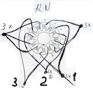

И вот я уже пиру мотанул. 4+4, соединим YY.

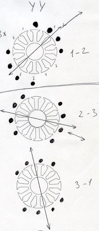

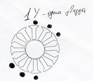

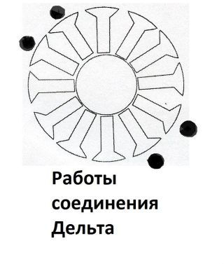

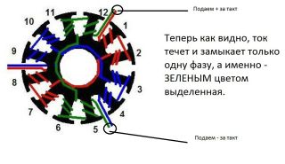

Сел я значицо разбираться со схемами, как же они работают, как влючают обмотки. В основном интересовала схема YY (двойная звезда). Почему называется двойная звезда, мне так и непонятно осталось, ведь при включении катушек от двойной звезды там нифига нет)) Если только само соединение в виде схемы может… По дельте все понятно мне было как она работает, а вот по звезде и двойной звезде - нет. По ходу раскидывания схемы на замыкаемые катушки в единиц импульса регулятора, стало ясно, почему же двойная звезда лучше! А она реально лучше!!! Двойная звезда включает одноврменно 8 (да да, восемь!!!) катушек! 4 на одной стороне и 4 на другой. Одна звезда включает 6 катушек и дельта включает лишь 4. Теперь, исходя из аксиомы, допустим, что 5+4 дельта дает 560кв на моторе 4035 = 560кв. На одной звезде это будет в районе 580-600кв и двойной звезде это будет 600-640. Т.е. обороты растут. Дельта - греется как….(как-сами придумайте что!))) ибо только 4 катушки в работе. Звезда, будет греться меньше - т.к. уже 6 катушек в работе. И двойная звезда будет греться еще меньше, т.к. в работе уже 8 катушек!!! Соответственно у двойной звезды и лошадей в 2 раза будет больше чем у дельты (катушек активных в 2 раза больше!).Но! самое главное но. Магнитное поле у двойной звезды получается меньше, чем у дельты, т.к. ток пробегает уже по 8 катушкам, а у дельты только через 4. Поэтому, чтобы был максимальный выхлоп от двойной звезды, мотору надо подавать больше вольтажа! Т.е. тот же скорпион 4035 намотанный под 14 банок двойной звездой, выдаст выхлоп невероятный!!! А вот если 4035 намотать дельтой с большим кол-вом витком разумеется (мы же типа для 14S мотаем в этом случае) то он попросту сгорит скорее всего. Вот почему надо уделять внимание при переходе с 12эс на 14эс - просто подать большее напряжение уже не прокатит- проволока раскалица…и крындец и мотору и регулятору.
Вот такой был небольшой вывод в ходе исследования “а как же оно работает”)))
Вот тут ты про кв напутал: при переходе от дельты к звезде кв умножаем на 0.6раза : 560*0.6=…И нагрев характеризуется не “количеством катушек в работе” а типом их соединения: я твои восемь катушек параллельно соединю (они тоже будут в работе) и им капец по перегреву. И почему одна звезда включает 6катушек, а дельта лишь 4 ??? Ваще не понятно ! У дельты единовременно работают все катушки, а у звезды только 2/3
Отредактировано smih (Окт. 28, 2015 15:04:07)
#11 Окт. 28, 2015 16:41:24
smih
умножаем на 0.73 раза.
smih
совершенно верно, не кол-вом катушек. А толщиной провода. (уже проверили)
smih
Ни один мотор не сгорел и не перегрелся.
smih
Мой косяк, старый просчет….
smih
а дельта лишь 4 ???
Ну это уже факт.

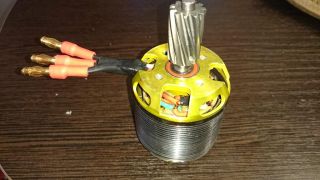

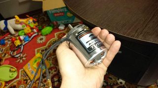

Поступил мотор Turnigy Aerodrive 6374-168kv (на самом деле было 181кв). Мотор новый был, ниразу не запускался и не летал даже))
Надо сделать 180кв… в одну толстую жилу и YY (наша любимая двойная параллельная звезда).
Старт дан…
На этом моторе я постараюсь запечатлеть весь процесс мотания и соединения YY.
