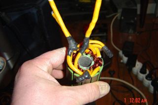

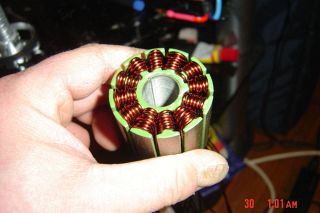

ко мне сегодня на операционный стол попали два мотора, первый аналогичный этому, мотать буду проводом 1.4 мм а вот второй более интересный KDE700XF -495 его то я попробую отмотать плоской шиной сечением 2 мм кв.

Мотал и соединял как вот здесь http://www.scorpionsystem.com/building_technic/HK4225_build_and_review/ [scorpionsystem.com]
Жрет конечно ппц…. но и отдача не плохая..))
4.30 полетное время, остаток 3.65в на банку

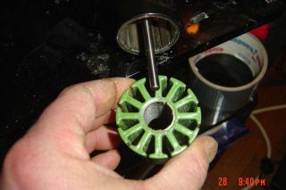

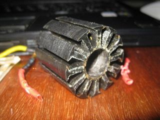

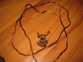

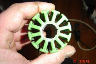

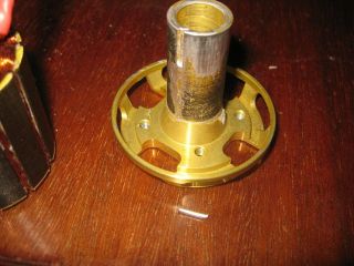

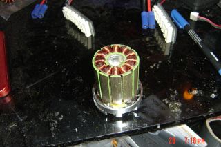

Удалось снять статор с крепления статора))
#6 Янв. 29, 2012 20:14:48
Перемотка мотора 700MX или дело было вечером, делать было нечего.....
Самое главное ничего не повредив!)))

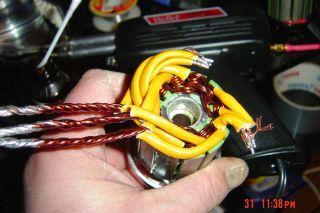

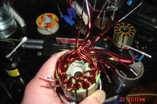

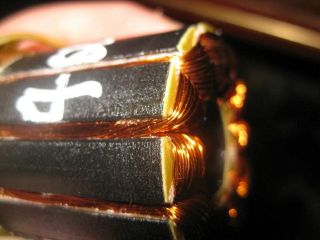

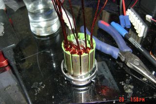

Приступил к рамотке… и как то не понятно даже, витки 4+3 идут! странно… При такой обмотке обороты должны были бы быть в районе 600-650! Жил 23 штуки.

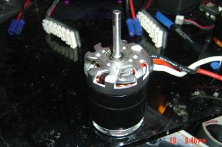

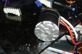

А что за мотор то?

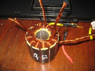

Кстати вот процесс работы над KDE700 мотаю 4+4 в две жилы по 1.3 мм по меди. Посмотрим что за монстр получится

А что за мотор то?

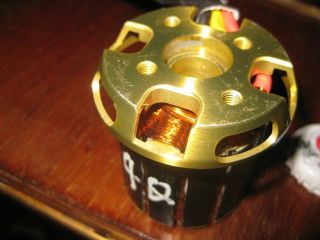

scorpion 4035-560

А вот это реально полезная инфа!!! Огромное спасибо! Буду значит мотать 6+6 сечением по меди 1.14 (другого нет), я так понял небольшая зависимость по оборотам от толщины провода да есть… потому и решил 6+6 для получения оборотов в районе 500!

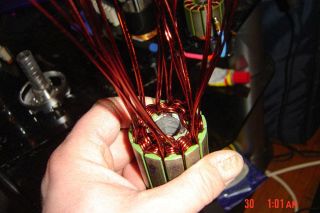

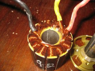

Домотал монстра.
#19 Янв. 30, 2012 08:45:16
действительно, монстр

Сегодня удалось выкроить минутку (1.5 часа) и спаять мотор. Завтра буду собирать и пускать на замер КВ.
