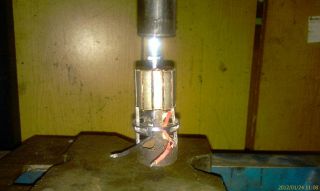

Блин как статор от нижней части отделить на 500M?

Я грел поялом пару часов, затем выбивал штукой того же диаметра что и внутренний диаметр статора, если будет меньше, покоцает статор-как у меня вышло в первую перемотку 700MX…

В общем снял я статор, простым старым дедовским способом - когда деды наши подбивали голову топора или молотка на черонок, ударяя черенком об чурку/доску, где железяки как бы сами насаживались.
В общем здесь принцип тот же - вставил, подходящее по диаметру статора, сверло ( тупым концом) в отверстие статора, обхватил ладонью статор, сделал несколько элегантных коротких резких строго-вертикальных ударов сверлом о доску (чтоб не тупить сверло) и сверло как бы выдавило нижнюю часть мотора вверх из статора

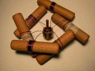

На Powercroco сайте нашел фото как натягивать провод - дешево и сердито
