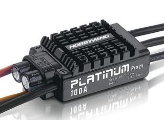

помогите с регулятором Platinum 100A v3.
Здравствуйте. Кто нибуть пользовался регулятором Platinum 100A v3 . Нужна помощь по подключению регулятора к двигателю. На регуляторе выходят 3 провода ., все 3 чёрного цвета какие из них и куда должны подключаться.? И как подключать его к приёмнику. Аппаратуру использую Валкера 10-ка. ? Я начинающий строю модель белла 212. За любую помощь буду признателен.
Все три подключаете к мотору как удобно, если направление вращения мотора не соответствует, два из них поменяйте местами.
Этот?

Не создавая модели в настройках подключить по умолчанию переключить модель на вертолёт и мможно попробовать раскрутить мотор ? питание с регулятора само расспределит какое нужно на приёмнник?
да, можно. Если только просто мотор… без пиньена.
