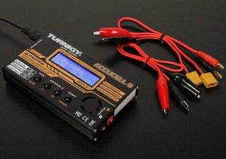

Дорабатываем зарядник Turnigy Accucel 6
Многим знакомо универсальное зарядное устройство iMax B6 и его клона Turnigy Accucel 6.

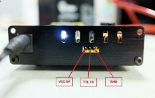

Штатно на левом торце есть 3пиновый разъем для подключения датчика температуры или подключения к компу. В инструкции функционал описан как USB соединение, но там вовсе не USB — в первых версиях туда был выведен UART, но попробовав подключиться к нему, я выяснил, что теперь и он не подключен. Отдельные модели iMAX B6 идут с miniUSB разъемом, но Accucel 6 я не встречал в таком исполнении, хотя на материнской плате место под разъем и обслуживающие его микросхемы разведено.
Шнурок, продаваемый с софтом рассчитан на такую распиновку:
Но, к сожалению, питание и земля на месте, а вот Tx пин не подключен.

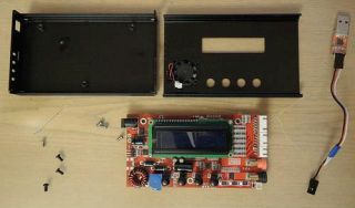

Разбираем корпус, сняв по два верхних винта с каждого торца и аккуратно снимаем переднюю панель. Осторожно отключаем вентиллятор от материнской платы. Выкручиваем 3 винта, которыми плата крепится к дну и вынимаем плату.
Я между делом наклеил пару слоев синей изоленты на пищалку, чтобы не орала так громко.

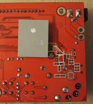

На обратной стороне платы в правом нижнем углу видно, что часть деталей не распаяна.
Нам понадобятся:
Чип-резисторы типоразмера 0805 на 10кОм и 100кОм по 1 штуке и диод 1n4144 в корпусировке mini-MELF. Нужно это для того, чтобы сохранить возможность подключать к USB и температурному датчику и не спалить ничего, забыв переключить функционал.
У меня термодатчика нет, поэтому я поставил только пару резисторов (диода подходящего размера не нашлось).
На фото видно куда нужно припаять резисторы (кликабельно).
Верхний — 10кОм, нижний 100кОм.
От правого контакта резистора номиналом 10кОм бросаем проводок на средний пин 3хпинового разъема.
Все, собираем в обратном порядке.

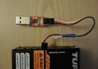

Зарядку настроили, теперь подключаем к компу.
Нам понадобится любой USB-UART кабель. Соединяем пины GND, а средний пин зарядного устройства с пином Rx переходника USB-UART (кликабельно):
Включаем зарядку и смотрим любимой терминалкой, что в порт сыпятся бинарные данные.
Параметры порта 9600-8-N-1.

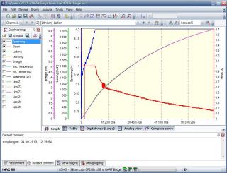

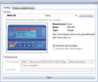

Благо есть бесплатная софтина — LogView — мощная штука. Единственный недостаток — даже на английский переведена не полностью и грешит кучей немецких терминов, но разобраться несложно.
Скачиваем, устанавливаем. Выбираем английский или кому ближе — немецкий.
Показываем к какому порту подключен девайс, выбираем сам девайс как iMax B6 от SkyRC.
Если все сделали верно, данные тут же пойдут — их видно на вкладке Serial logging внизу окна.
Для тех, кто совсем с немецким не дружит, параметры:

Заряд/разряд программа определяет сама, поэтому в один файл можно писать весь процесс, из выпадающего списка выбрать потом Laden для просмотра процесса заряда или Entladen для графика разряда.
Весь функционал описывать не буду, скажу только что можно сохранять настройки интерфейса в виде профилей, что удобно, чтобы не выбирать кучу галочек каждый раз при создании нового файла.
Чтобы записать процесс работы с аккумом, нужно создать новый файл и дальше работаем с зарядкой как обычно. Девайс отдает данные примерно с частотой 4-5 Гц, софт пишет в файл с частотой 1Гц.
На панели инструментов куча вариантов измерений наклона кривых. Вычисления дельт между точками, замеры в указанной мышом точке или по центру экрана и пр.
Вот все. За полчаса работы мы получаем отличный инструмент для визуального анализа аккумуляторов. К тому же можно хранить параметры и сравнивать между собой параметры по прошествии времени или разные аккумы между собой. Соответствующая вкладка тоже есть.

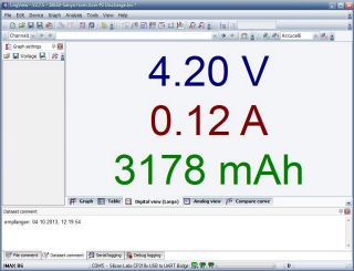

Еще очень удобно, когда зарядка стоит в противоположном конце комнаты, использовать вкладку с крупными текущими значениями — очень хорошо видно, да и данные намного точнее, чем на экране зарядки.
