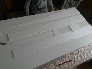

Пока зимние каникулы, решили с сыном начать постройку Экстры из потолочки размахом 1.5 метра. Обычно такого размера модели весят 2.5-3.0 кг, и летают на 6-и банках. Мы постараемся уложиться в 2 кг, и полететь на 4-х банках. Особенности у модели две: 1-основной материал потолочная плитка толщиной 4 мм, 2-крыло разъемное на трубе. Буду очень рад, если мой опыт постройки подобных моделей кому-нибудь пригодится.

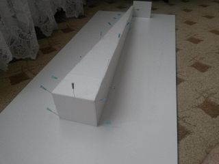

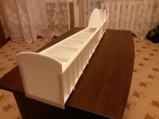

Вырезаем заготовки внутреннего короба фюзеляжа и склеиваем его. Лучшее соединение деталей это в шип.

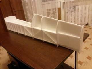

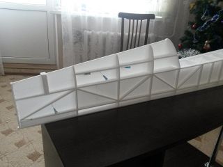

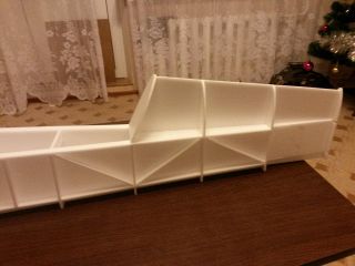

Установлены шпангоуты и куча усиливающих перемычек.

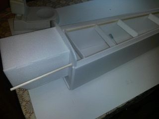

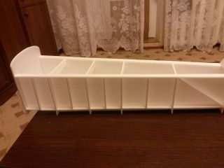

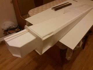

Установлена крайняя секция хвостовой части фюзеляжа, перемычки в гаргроте и нижняя обшивка фюзеляжа.

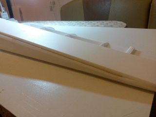

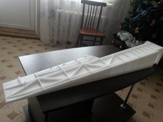

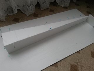

Приклеена боковая обшивка фюзеляжа и основание мотокороба.

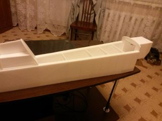

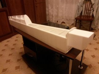

После приклейки боковой обшивки был выявлен недостаток - недостаточная жесткость хвостовой части. На Ла-7 хвостовая часть фюзеляжа значительно толще, по этому с прочностью там все в порядке. А здесь не прокатило. Пришлось усиливать фюзеляж рейками 4х4 из липы.
Теперь с прочностью все в норме.
#15 Янв. 7, 2016 09:26:05
EXTRA из потолочки.

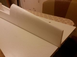

Очень интересно, внимательно слежу за темой, только не пойму, это на фото свет так падает или боковины каким-то шпоном обклеены, цвета разные.

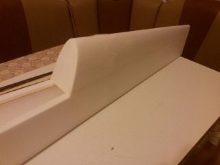

Обшит гаргрот и сглажены углы нижней части фюзеляжа.
Теперь очередь за моторамой.
