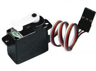

Сервы на перекос
в порядке цены
http://www.hobbyking.com/hobbyking/store/uh_viewItem.asp?idproduct=9392 [hobbyking.com]
$4.99 простая, с металлическим редуктором, должно хватить на долго.
http://www.hobbyking.com/hobbyking/store/uh_viewItem.asp?idproduct=5709 [hobbyking.com]
$19.79 немного по лучше, более точная, цифровая т.е. можно в будущем перейти на флайбаерлесс систему без опасений, хотя некоторые знакомые летают на первых сервах и довольны ими.
http://www.hobbyking.com/hobbyking/store/uh_viewItem.asp?idProduct=9816 [hobbyking.com]
$26.21 не цифровые, но везде всячески хвалятся, очень надежные сервы, цена думаю такая чисто за фирмовость, летаю на них, очень доволен.

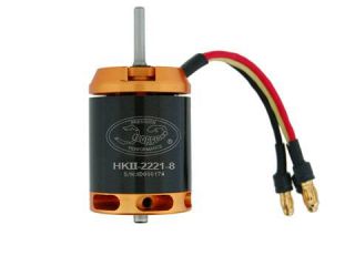

Мотор
http://www.hobbyking.com/hobbyking/store/__11172__Turnigy_450_H2218_Brushless_outrunner_3550KV.html [hobbyking.com]
$10.92 классика, слабоват, 12-13 пиньен
http://www.hobbyking.com/hobbyking/store/__11177__Turnigy_450_500_H2223_Brushless_outrunner_4400KV.html [hobbyking.com]
$11.18 очень хороший бюджетный вариант 11-12 пиньен
http://www.hobbyking.com/hobbyking/store/__17374__Scorpion_HK_2221_6_Brushless_Outrunner.html [hobbyking.com]
$79.99 не жалейте денег на этот мотор, он того стоит! с ним ваш вертолет залетает совсем по другому и не нужно говорить я новичек, мне это не нужно, именно этот мотор вытянет даже из самых грубых ошибок. 11 пиньен.

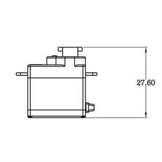

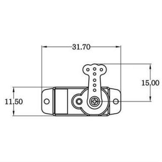

Вот такой вот вопросик возник. У меня на Belt CPX стоят с завода вот эти серы:
Цифровая сервомашинка E-sky EK2-0508
Технические характеристики:
- скорость: 0.10сек/60град,
- напряжение питания: 4.8V,
- момент (усилие): 1.0кг*см,
- вес: 7.5гр,
- размер: 22.8 х 11.5 х 20.8 мм.
Какие сервы подойдут на замену? Эти Г** полное! И на хвост этих же размеров. Что посоветуете?

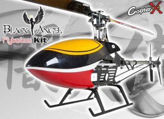

Хочу себе такой вот наборчик подсобрать.
CopterX CX450BAFL Black Angel Flybarless Helicopter Kit
Specifications
Stator Diameter 22.0 mm (0.87 in)
Stator Thickness 21.0 mm (0.83 in)
No. of Stator Arms 9
Magnet Poles 6
Motor Wind 8 Turn Delta
Motor Wire 16-Strand 0.21mm
Motor Kv 3595 RPM / Volt
No-Load Current (Io) 2.31 Amps @ 10 volts
Motor Resistance (Rm) 0.024 Ohms
Max Continuous Current 45 Amps
Max Continuous Power 475 Watts
Weight 81 Grams (2.86 oz)
Outside Diameter 27.9 mm (1.098 in)
Shaft Diameter 3.17 mm (0.125 in)
Body Length 38.3 mm (1.508 in)
Overall Shaft Length 58.7 mm (2.311 in)
Max Lipo Cell 3s
Motor Timing 5deg
Drive Frequency 8kHz
Сервомашинки пока не выбрал. Хочу типа HG-D760MG только размером под 450 ку. Ну и с акками пока не определился.
