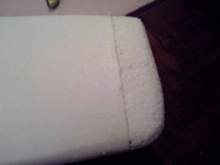

Як-54
Законцовки крыла из плотного пенопласта

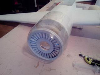

Як-54

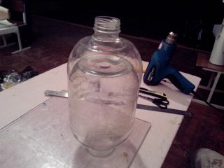

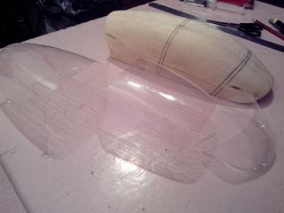

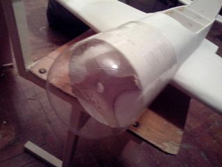

Капот решил сделать из ПЭТ бутылки. В качестве оправки отлично подошла 3-х литровая банка.

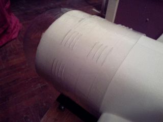

Як-54

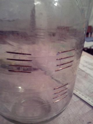

Захотел попробовать сделать жабры. Для этого в нужных местах сделал разрезы. В них вставил кусочки проволоки и прогрел феном. Получилось неплохо

Як-54
Примерка капота

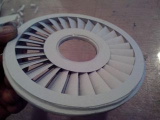

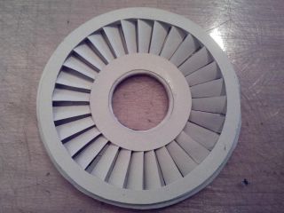

Як-54

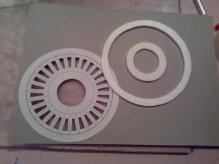

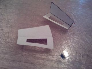

Решил, что если есть на капоте жабры, то и без “жалюзей” никуда. Получилось так.

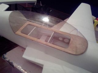

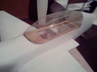

Готов фонарь.

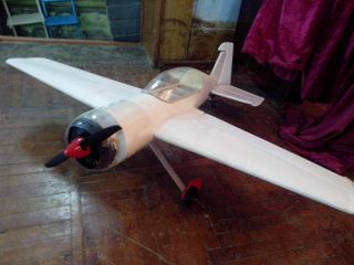

Установленны шаськи и вся электронника

Теперь буду разбирать и красить

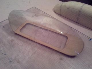

Як-54
Красавчик
#14 Апрель 13, 2016 09:11:39
Tyson
Зарегистрирован: 2016-04-05
Сообщения: 67
Як-54
Молодец ! А краска акриловая ? И почему не скотч ? Он защитит модель от выбоин и царапин, придаст жесткость и гладкость
