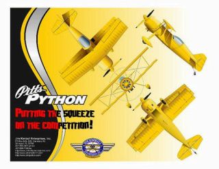

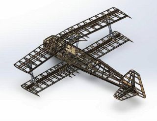

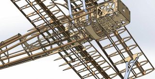

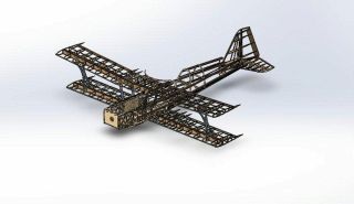

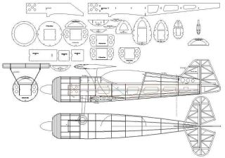

Решил пару месяцев назад разработать и изготовить биплан Spirit of Pitts. Побродил по паутине интернета нашел вот такие чертежи:
но они мне не очень понравились, так как азарт у меня уже проснулся остановиться тяжело!!!

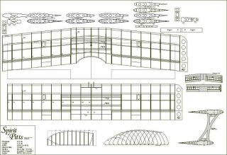

Решил поработать с данным самолетом. Нашел чертеж 3-х видов:
вот что получилось:

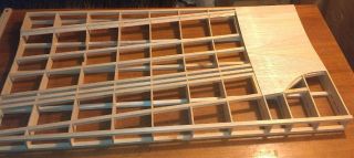

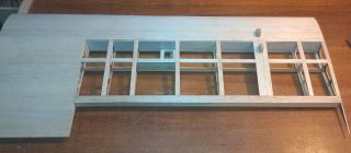

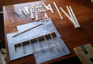

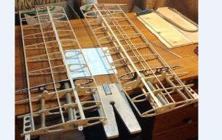

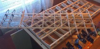

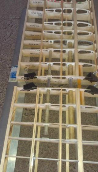

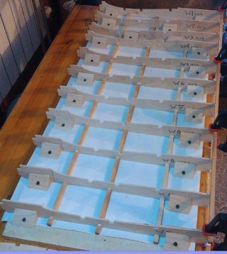

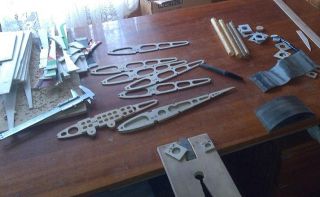

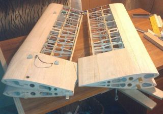

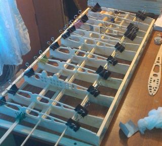

Параллельно работаю по изготовлению данной модели сначала подготавливал стапеля для сборки крыльев:
потом выпиливал нервюры

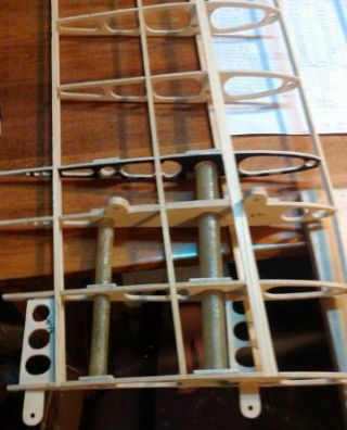

и собирал верхнее крыло

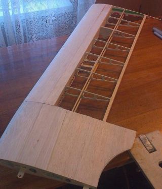

Изготовление авиамодели Spirit of Pitts с использованием Solid Works

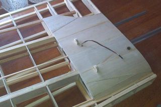

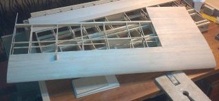

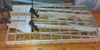

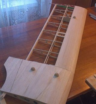

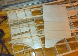

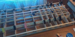

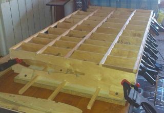

Продолжение изготовления верхнего
и нижнего крыла, обшивку крыльев делаю бальсой 2мм

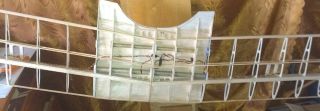

#5 Фев. 15, 2016 19:28:52
Starshina
Зарегистрирован: 2014-09-08
Сообщения: 222
Репутация: +  10  -

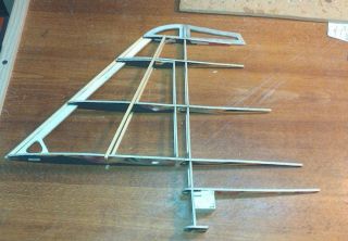

Изготовление киля

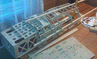

#6 Фев. 15, 2016 19:43:29
Starshina
Сообщения: 222
Репутация: +  10  -

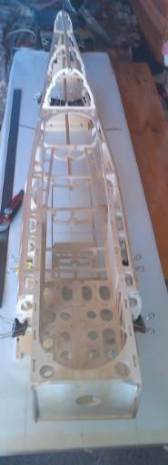

Немного по фюзеляжу

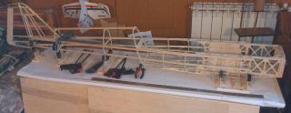

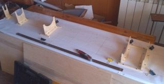

#7 Фев. 24, 2016 09:00:31
Starshina
Сообщения: 222
Репутация: +  10  -

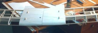

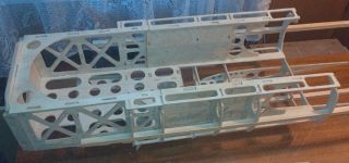

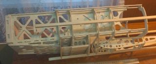

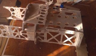

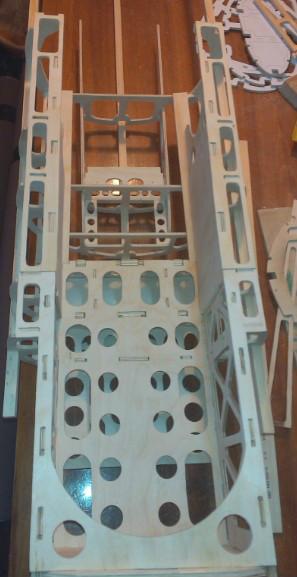

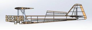

Продолжил работу по сборке фюзеляжа. Подготовил стапель для сборки фюзеляжа.

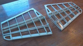

#8 Фев. 25, 2016 13:16:01
Starshina
Сообщения: 222
Репутация: +  10  -

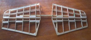

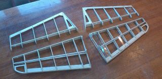

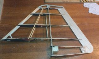

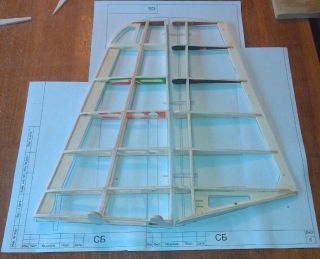

Изготовил стабилизаторы, но еще не обшивал

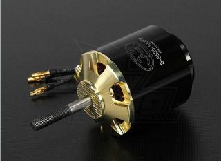

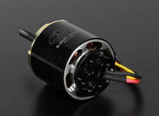

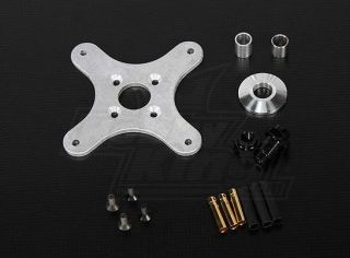

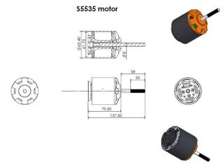

Двигатель для облета хочу поставить Б/К, который есть в наличии
• Scorpion S-5535-190KV
Характеристики:
Диаметр статора: 55мм (2.165 дюймов)
Толщина статора: 35мм (1.378 дюймов)
Кол-во полюсов: 20
Провода: 29-толщина 0.25мм
Кол-во оборотов на 1V: 190 kV
Ток холостого хода: 1.56 A
Сопротивление: 0.024 Ом
Max ток: 90 A (постоянный)
Max мощность: 3800 W
Вес: 855.6г (30.18 унции)
Наружный диаметр: 65.4 мм (2.575 дюйма)
Диаметр вала: 7.98 мм (0.314 дюйма)
Длина: 79.5 мм (3.120 дюйма)
Общая длина вала: 126 мм (4.96 дюйма)
Max ёмкость Li\Po: 12s
Тайминг: 5 градусов
Частота привода: 8kHz
• Max Continuous Power (10-cell Li-Po): 3500 Watts
• Max Continuous Power (12-cell Li-Po): 4200 Watts
Scorpion S-5535-190KV Prop Data
Motor Wind - 10T Delta Motor Kv No-Load Current Motor Resistance
(29 Strands of 0.25mm Wire) 190 RPM/Volt Io = 1.56 Amps Rm = 0.024 Ohms
Prop Prop Input Motor Watts Prop Thrust Thurst Thrust
Manf. Size Voltage Amps Input RPM Grams Ounces G/W
APC 15 x 10 35 22.6 791.0 6468 2800 98.77 3.54
APC 16 x 12 35 33.6 1176.0 6232 3000 105.82 2.55
APC 17 x 12 35 36.7 1284.5 6165 4000 141.10 3.11
APC 18 x 12 35 46.1 1613.5 6003 5100 179.90 3.16
APC 19 x 12 35 48.3 1690.5 5962 6700 236.34 3.96
APC 20 x 12 35 58.2 2037.0 5798 7200 253.98 3.53
APC 21 x 12 35 61.7 2159.5 5716 8700 306.89 4.03
APC 22 x 12 35 72.6 2541.0 5506 9200 324.53 3.62
APC 24 x 12 35 85.2 2982.0 5310 11900 419.77 3.99
APC 14 x 10 42 27.1 1138.2 7666 2700 95.24 2.37
APC 15 x 10 42 32.3 1356.6 7563 3800 134.04 2.80
APC 16 x 12 42 46.6 1957.2 7233 4400 155.21 2.25
APC 17 x 12 42 50.3 2112.6 7185 5500 194.01 2.60
APC 18 x 12 42 65.7 2759.4 6889 6500 229.28 2.36
APC 19 x 12 42 67.3 2826.6 6864 8800 310.42 3.11
APC 20 x 12 42 78.9 3313.8 6661 9700 342.16 2.93
APC 21 x 12 42 83.2 3494.4 6552 11500 405.66 3.29
APC 22 x 12 42 99.1 4162.2 6262 11600 409.19 2.79
Пропеллер APC 21 х 13

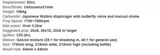

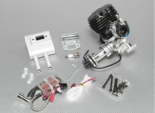

После испытаний и настроек хочу поставить бензиновый двигатель.
Сейчас есть в наличии TGY52
Характеристика

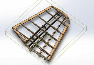

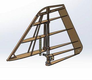

Чертежи киля и стабилизатора модели в Solid Works

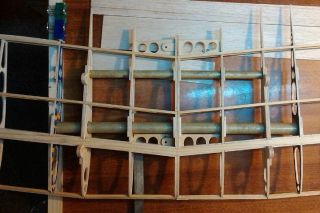

Изготовил направляющую в стабилизатор из стеклоткани

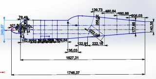

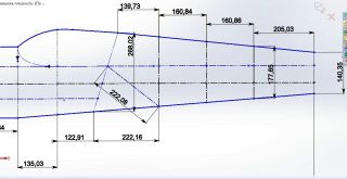

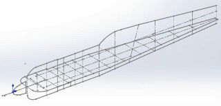

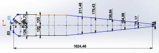

Размеры фюзеляжа вид слева
Отредактировано Starshina (Март 6, 2016 13:56:05)

#15 Март 6, 2016 13:58:15
Starshina
Сообщения: 222
Репутация: +  10  -
Совмещение двух чертежей

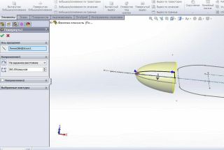

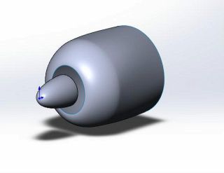

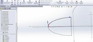

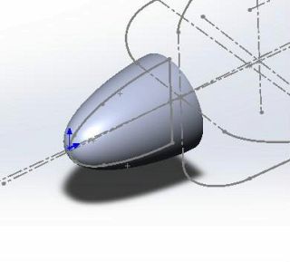

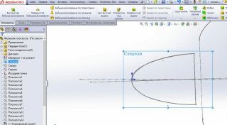

Приступаем к 3D проектированию кока. Он выполняется следующим образом.
1. Выбираем плоскость спереди
2.На данной плоскости создаем эскиз кока
3.Выходим из эскиза и в элементах выбираем повернутая бобышка/основание
Кок получился твердотельный.
Отредактировано Starshina (Март 6, 2016 15:08:46)

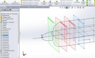

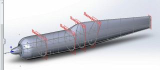

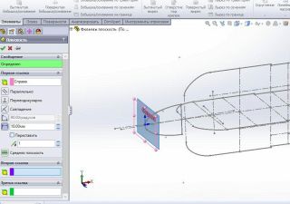

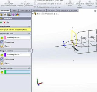

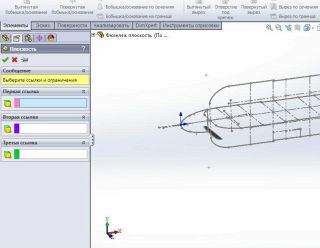

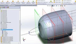

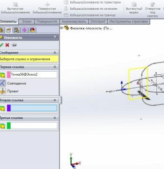

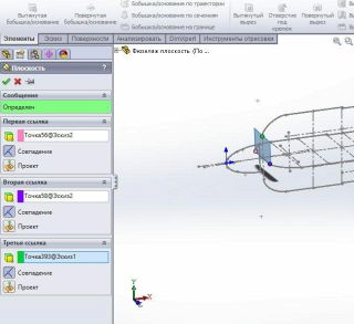

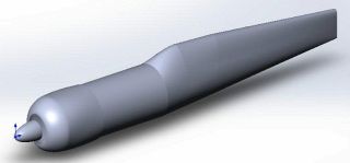

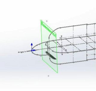

Продолжим проектирование фюзеляжа модели. Капот будет у нас создан поверхностным методом.
Для создания капота нам необходимо создать три плоскости, но мы создадим четыре на будущее.
Первая плоскость будет не перпендикулярная оси фюзеляжа, а будет иметь наклон сверху вниз 2 градуса и справа налево тоже 2 градуса. Это все уже было начерчено в двух вида спереди и сверху. Вот к этим эскизам и привязываем (Плоскость 1)
1. Выбираем вид справа
2. Открываем Элементы
3. В Элементах открываем Справочную геометрию
4. В Справочной геометрии выбираем Плоскость
Появилось окошко с тремя ссылками. Каждой ссылке мы задаем точки согласно эскизов.
(Плоскость 2) перпендикулярная оси фюзеляжа
Выполняется с 1 по 4 пункт, но после открытия ссылок
5. В первой ссылке остается справа, а во второй указываете точку размещения плоскости. Третья ссылка не понадобится и нажимаете ОК.
Следующие плоскости аналогично
#18 Март 7, 2016 14:05:00
Starshina
Сообщения: 222
Репутация: +  10  -

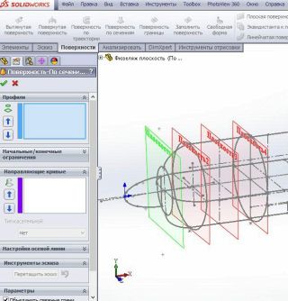

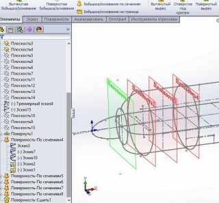

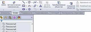

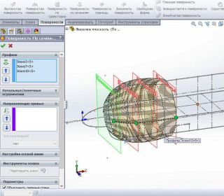

На Плоскостях создаем эскизы
1. Открываем поверхности и выбираем Поверхность по сечениям
2. В открывшемся окне Профили, выбираем все три эскиза
3. В Направляющие кривые выбираем направляющие и ОК
И получили капот
скрываем все лишнее и получаем вот такой вид
