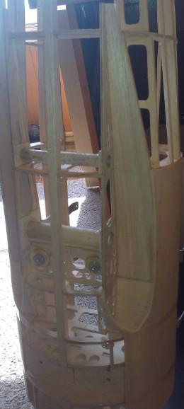

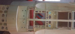

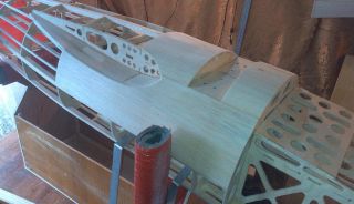

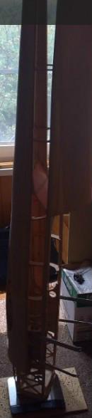

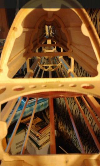

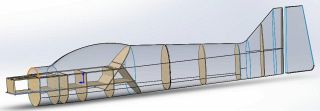

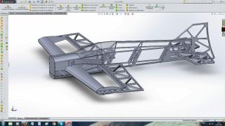

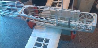

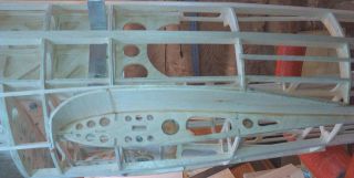

Изготовление авиамодели Spirit of Pitts с использованием Solid Works
Немного поработал над фюзеляжем

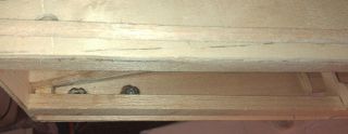

Обклеил бальзой место крепления нижнего крыла
Косынки с низу
Левая сторона
Правая сторона

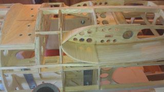

#2 Май 15, 2016 21:25:29
Starshina
Зарегистрирован: 2014-09-08
Сообщения: 222
Репутация: +  10  -

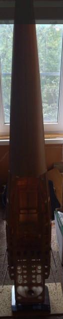

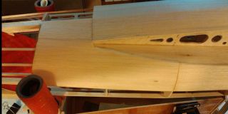

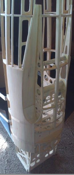

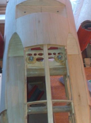

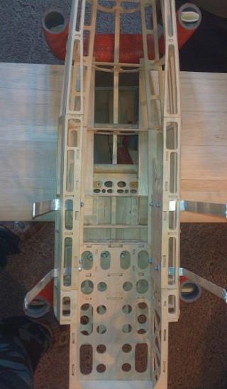

Обклеил перед стойкой шасси
Обклеил за стойкой шасси
Вид снизу с установленным нижним крылом
Вид сверху справа
Вид сверху
Обклеил еще немного

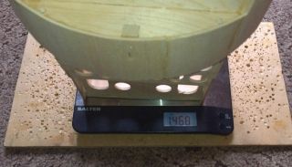

И какой вес фюзеляжа получился в настоящий момент?
#4 Май 15, 2016 21:42:28
Starshina
Сообщения: 222
Репутация: +  10  -
Нужно взвесить - это немного позже выложу. Уехал с дачи в город.
valek82
В таком виде фюзеляж весит 1369 гр.

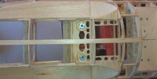

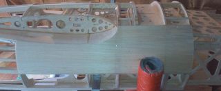

#12 Май 30, 2016 22:47:40
Starshina
Сообщения: 222
Репутация: +  10  -

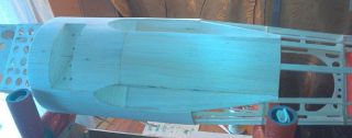

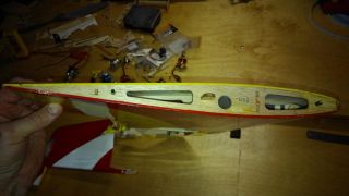

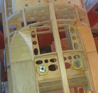

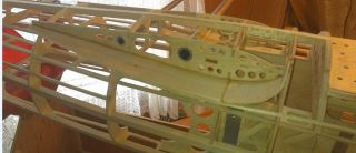

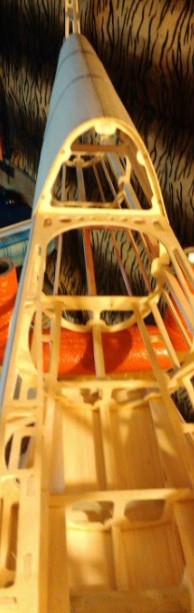

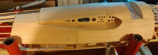

Немного поработав над фюзеляжем, обклеил 2 мм бальзой гаргрот и немного ещё…
Это ещё
#13 Май 31, 2016 15:58:09
Starshina
Сообщения: 222
Репутация: +  10  -

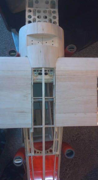

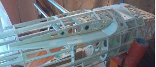

Обшил фюзеляж снизу
вклеил гайки 3 мм для крепления заднего колеса

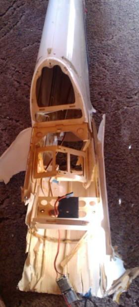

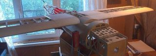

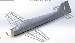

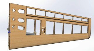

Работу немного приостановил. В связи с дачными работами и помогаю ребятам восстановить Ангела 50Е. Готовлю чертежи снял размеры.

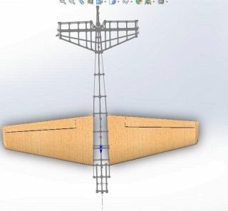

#15 Июнь 27, 2016 18:52:20
valek82
Валентин
Из: Пятигорск
Зарегистрирован: 2015-10-16
Сообщения: 71

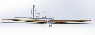

Или мне так кажется из-за ракурса или изменен угол V?
#16 Июнь 27, 2016 21:27:59
Starshina
Сообщения: 222
Репутация: +  10  -
Нет не кажется на Ангеле 50Е угол крыла 2 градуса. Сам сначала не придал значения выполнил ровное крыло. После изучения обломков крыла выяснилось данное присутствие.
#17 Июнь 27, 2016 21:56:34
valek82
Валентин
Из: Пятигорск
Сообщения: 71
Просто у меня был Ангел, но я как-то не замечал такого при взгляде спереди. Вот и усомнился немного.

#18 Июнь 28, 2016 06:22:32
Starshina
Сообщения: 222
Репутация: +  10  -
На корневой нервюре трубка смещена от центра к верху на 3мм, а потом на четвертой нервюре выходит в центр.
Отредактировано Starshina (Июль 15, 2016 14:40:44)
#19 Июнь 28, 2016 08:53:29
Starshina
Сообщения: 222
Репутация: +  10  -
Немного уточню 0,89 град.

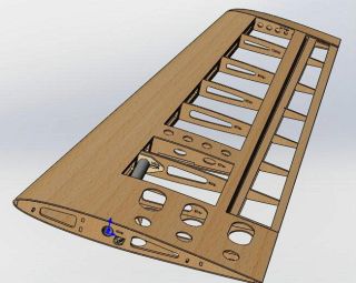

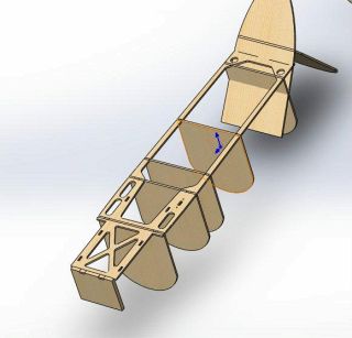

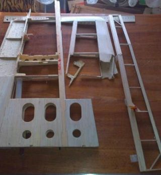

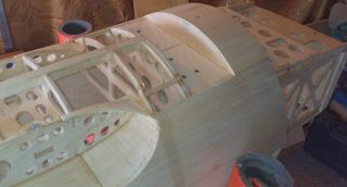

#20 Июль 15, 2016 14:39:13
Starshina
Сообщения: 222
Репутация: +  10  -

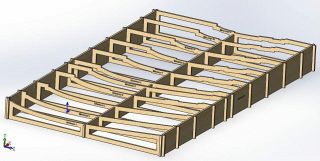

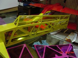

Немного по Ангелу 50Е.
Работы по крылу закончены отдаю в резку.
Доделываю фюзеляж.
кондуктор для сборки крыла
Фюзеляж
