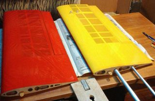

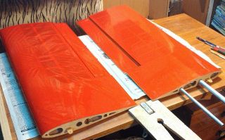

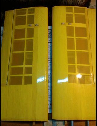

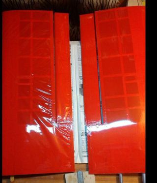

Обклеил второе нижнее крыло, а первое прошел утюжком.

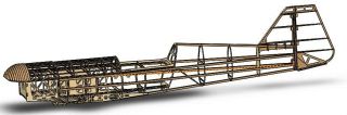

Изготовление авиамодели Spirit of Pitts с использованием Solid Works

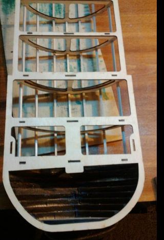

Продолжаю доделывать агрегат. Осталось доделать киль в бумаге и на резку
#3 Окт. 24, 2016 19:01:06
Starshina
Зарегистрирован: 2014-09-08
Сообщения: 222
Репутация: +  10  -

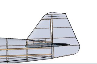

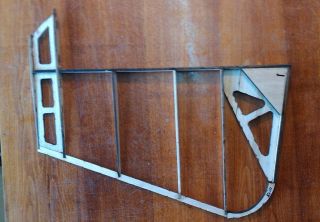

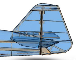

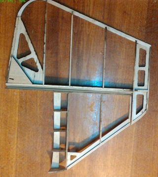

Каркас киля

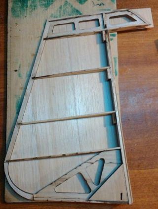

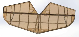

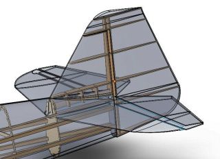

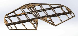

Закончил киль
Закончил стабилизатор
Сейчас переведу в автокад и на резку

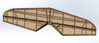

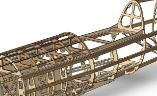

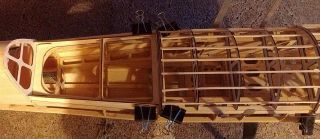

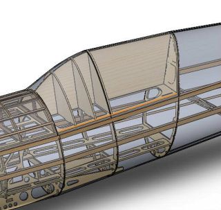

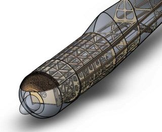

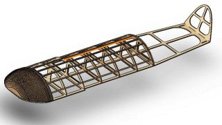

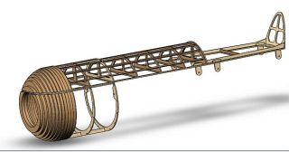

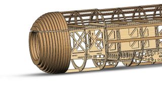

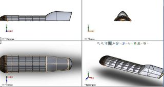

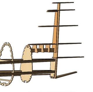

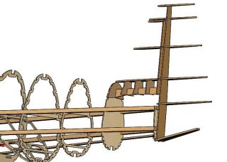

Немного поработал с чертежами по фонарю и капоту
Капот будет разделяться на две части.

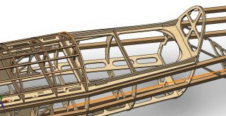

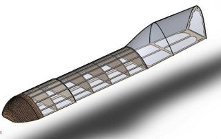

Фонарь
Какой материал и способ изготовления остекления фонаря ?
#8 Окт. 30, 2016 07:57:36
Starshina
Сообщения: 222
Репутация: +  10  -
Площадка будет из 3мм фанеры, все шпангоуты из 3мм бальзы. Фонарь планирую из стеклоткани. Может быть изготовлю все полностью из фанеры, как мастер-модель, то есть форму, а потом изготовлю из стеклоткани. Посмотрю сколько будет по весу. Чтобы сделать прозрачный фонарь не знаю, где взять прозрачный пластик. можно конечно из бутылок 5л.

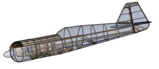

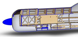

Пришлось немного все подправить и облегчить

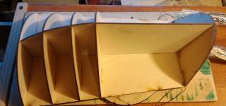

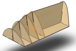

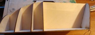

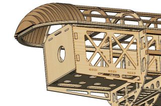

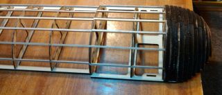

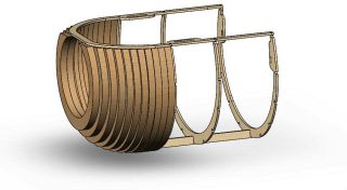

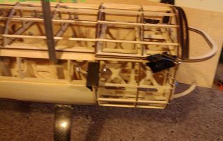

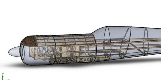

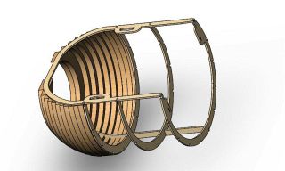

Капот из двух частей
#14 Ноя. 7, 2016 20:59:40
Зарегистрирован: 2012-08-11
Сообщения: 537
Мне кажется, что для ДВС удобнее цельный капот, а такой как у Вас раздельный больше подходит для электро силовых установок.
#15 Ноя. 7, 2016 21:59:22
Starshina
Сообщения: 222
Репутация: +  10  -
Это под электродвигатель и делаю. Решил испытать сначала на электро двигателе.Потом можно изготовить из стеклоткани.

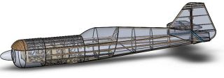

Выкладываю чертежи для лазерной резки моего Spirit of Pits. Может кому пригодится
https://yadi.sk/d/WlRmizc_yJWms [yadi.sk]
Длина фюзеляжа 1978 мм
Размах верхнего крыла 1750 мм
Размах нижнего крыла 1640 мм
Площадь верхнего крыла 73,5 дм2
Площадь нижнего крыла 70,3 дм2
Площадь стабилизатора 17,6 дм2
Вес пока под ?
Как соберу полностью, тогда и напишу.
Вес можно уменьшить если крыло собирать полностью из бальзы, как я разложил на чертежах.
У меня собрано из тополиной фанеры 2,5мм где должна быть бальза. И трубки использовать не алюминиевые а углепластиковые.

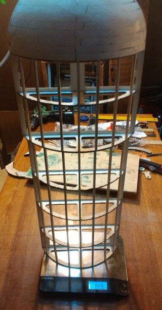

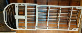

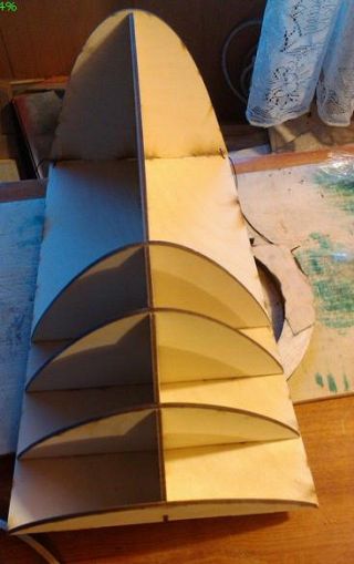

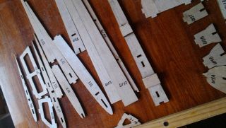

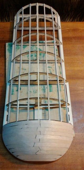

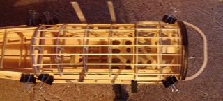

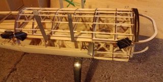

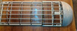

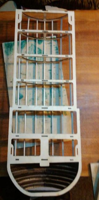

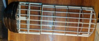

Продолжаем строительство. Ребята нарезали детали капота , фонаря, киля, стабилизатора, ну в общем все, что заказывал.
Собрал каркас для изготовления болванки фонаря.
Детали для капота
Склеил две части фонаря

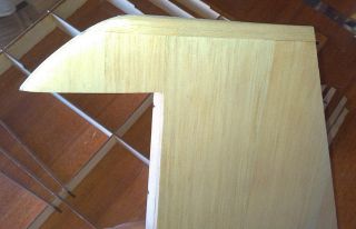

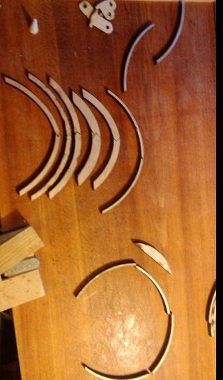

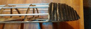

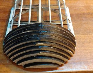

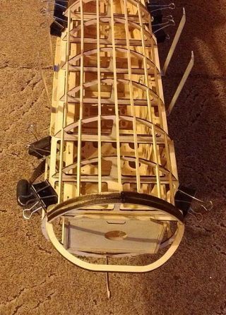

Склеил полукольца из бальзы (верхняя часть капота)
#19 Ноя. 30, 2016 16:45:25
Starshina
Сообщения: 222
Репутация: +  10  -

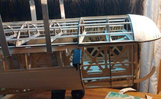

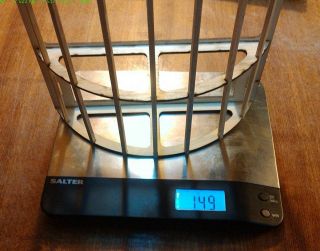

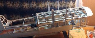

Поработал наждачной шкуркой и получил, что получил
Немного примерял на фюзеляж
Взвесил то, что получилось

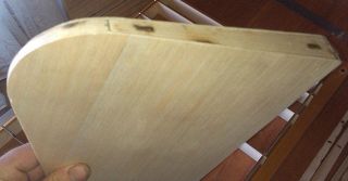

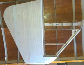

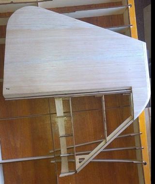

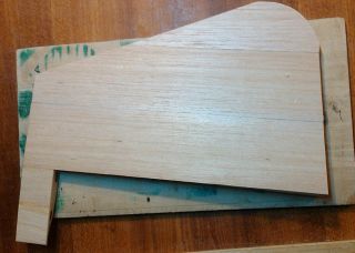

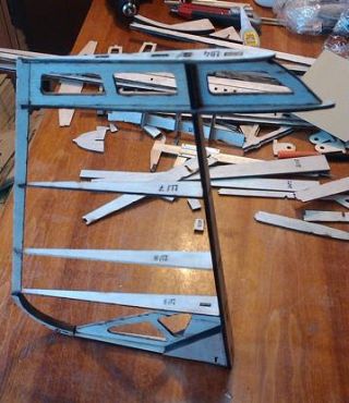

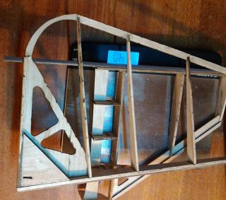

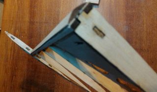

Продолжил сборку киля он полностью из бальзы
Вес не обшитого киля составляет
Вес обшитого руля направления с килем 79 гр.
