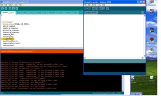

Даёт такую проблемку после прошивки.
#10 Апрель 28, 2012 10:21:02
Xaxatumba
Дмитрий
Зарегистрирован: 2011-09-28
Сообщения: 316
MultiWii
Судя по скрину прошивка открылась не в той версии ARDUINO) Должна быть 0023 в обоих окнах )) И почему-то нет вкладки EEPROM. По этому он и ругается что EEPROM объявлен а в проекте его нет )

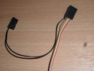

После долгих ковыряний интеренета удалось подружить GPS V4 от EagleTree с платкой Crius SE.
Всё оказалось проще паренной репы ) GPS прошивать не потребовалось )) Всё работает с настройками от EagleTree
Всего навсего понадобилась:
1. прошивка MultiWii_dev_20120622
2. Приделанный проводок от коричневого проводка идущего от GPS и подключить его в место где написано TTL на плате в штырь с подписью RXI.
3. В прошивке изменить всего пару строк из этого
//#define GPS_SERIAL 2 // should be 2 for flyduino v2. It's the serial port number on arduino MEGA
#define GPS_BAUD 115200
//#define GPS_PROMINI_SERIAL 57600
Вот в это
//#define GPS_BAUD 115200
#define GPS_PROMINI_SERIAL 38400
GPS подключается к логеру (чтобы от него питаться и передавать данные на ОСД), а проводочек параллельно подключается к плате.
Единственное почему то нельзя подключать к GUI с включенным GPS.
Если GPS поймал больше 5ти спутников начнёт моргать синий светодиод на плате Crius SE. Как заморгал можно лететь )
Возвращает в точку старта с точностью 5м. Даже с ветром в 5 м/с. Точка старта не сбрасывается даже при долгом висении на месте. Он сам разворачивает квадрик по ходу движения так что при возврате домой может полететь мордой к вам и напугать )) Когда прилететл на место просто начинает висеть )
Если включены Баро и аксель то висит практически на месте ) Если только на гириках то будет уплывать ))
Отредактировано Xaxatumba (Июль 8, 2012 10:09:18)

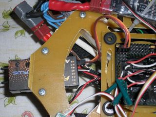

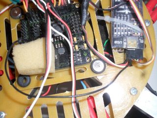

Подключил платку Crius SE через PPM sum.
Приёмник FrSky D8R-II PLUS [hobbyking.com] перешитый под Combine PPM [rcstv.ru]
В прошивке Multiwii понадобилось открыть
#define SERIAL_SUM_PPM         ROLL,PITCH,THROTTLE,YAW,AUX1,AUX2,AUX3,AUX4 //For Robe/Hitec/Futaba
И убрать
//#define RCAUXPIN12
И появилось 4 AUX канала для дополнительных переключателей ))
Всё теперь передаётся по одному проводу через 8-ой канал в приёмнике, а на плате Crius подключил в канал газа красота ))
Отредактировано Xaxatumba (Июль 8, 2012 20:30:07)
